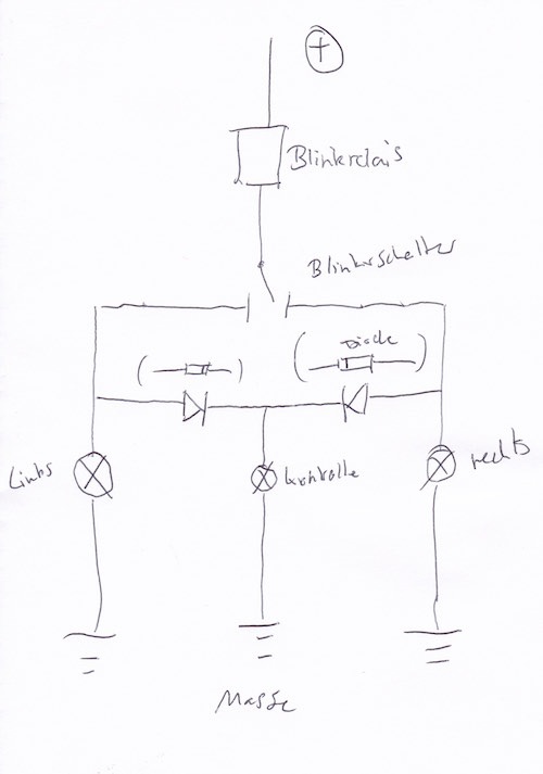

Wenn ich jetzt in das hellblaue und das rote Kabel je eine Diode einsetze, dann bleibt die Kontrolleuchte aus, weil der Strom zwar zur Kontrolllampe fliesst, aber der Weg zurück unterbrochen wird. Wenn ich direkt an das schwarz/blaue Kabel hinter dem Relais ginge, dann würde die Kontrolleuchte immer blinken, wenn die Zündung an ist.
Ich hab grad nen Knoten im Kopf, wie ich das umklemmen muss, damit die Blinkkontrolle geht.
Folgende Idee:
Wenn ich das rote und das Blaue Kabel hinter je einer Diode zusammenführe, damit die eine Seite der Kontrollleuchte ansteuere und den anderen Pol der Kontrollleuchte auf Masse lege, das müsste doch gehen?

Soweit richtig.
Die Kontrollleucht kriegt jeweils Strom über die "eingeschaltete" seite. Die Masse holt sich die Birne über die jeweils "abgeschaltete" Seite. Die Kontrollleuchte hat ja wahrscheinlich nicht mehr als 3-4W. Da leuchtet die Glühwendel der "abgeschalteten" Seite noch nicht wenn die als Masseverbindung benutzt wird (vor allem teilt sich der Strom ja noch auf zwei Birnen auf).
Was du jetzt allerdings mit den Dioden willst kapier ich im Moment nicht.

Naja, die verbauten Blinker haben je 1,5 Watt Leistungsaufnahme, die Kontrollleuchte hat 2 Watt ...

Ja, geht.

So in der Art
Typ 1N4001 zum Beispiel.

Ist wie oben beschrieben verdrahtet und funktioniert. Danke für's Mitdenken :smt023
