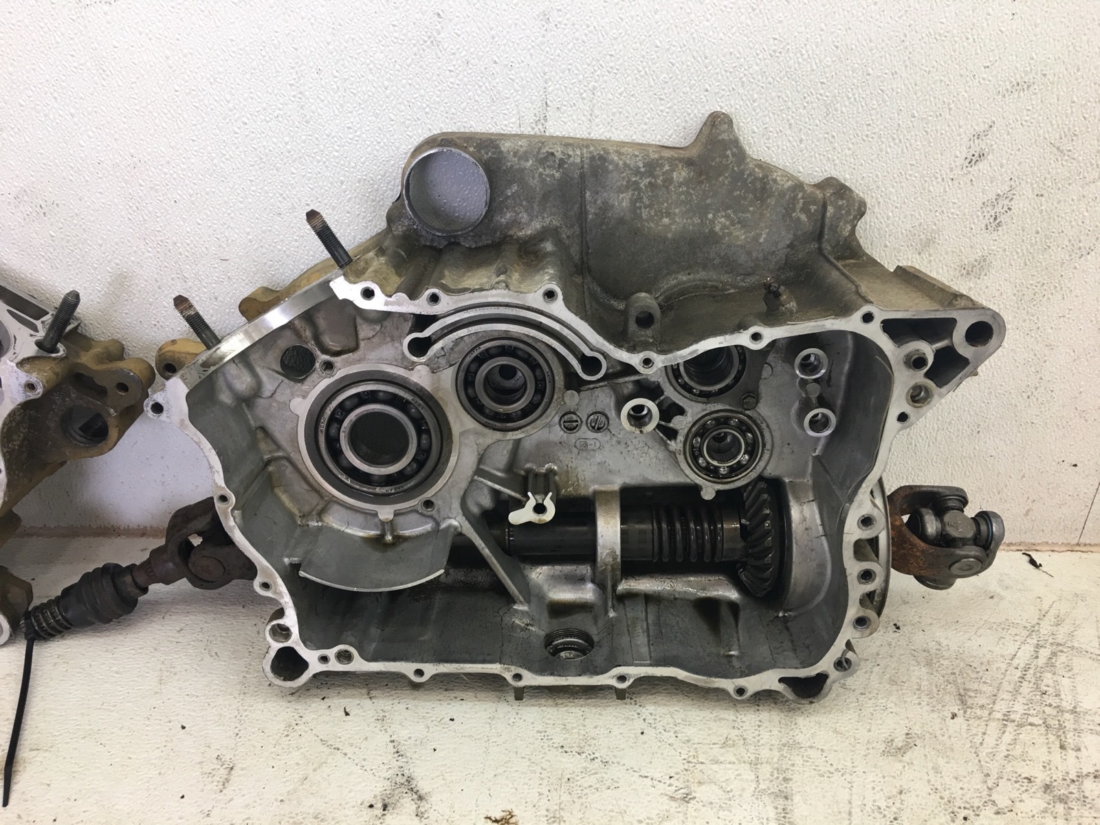

Ups - ich sollte vielleicht mal meine Brille putzen... :omg: Sorry!
Aber irgendwie sieht der 600er-Grizzlymotor auch so aus, als wäre der Züllinder stärker nach vorne geneigt als bei der XT, oder hab ich immer noch 'nen Knick in der Optik? :gruebel:
(von hier)
Beiträge: 4992
Re: Yamaha Grizzly 600 YFM600 vs. XT600
Beitragvon Wauschi » Do 06 Sep, 2018 09:57
Cool, der Motor hat ja zwei Ausgänge und sogar Kardan! Optimal um eine XT auf Allrad umzubauen!
