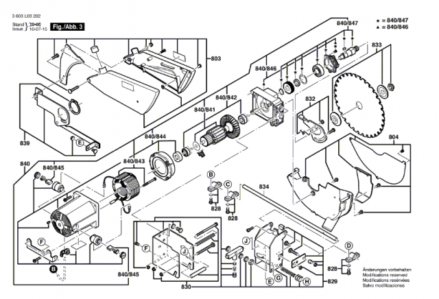

Bild:
Tischkreissäge
Motor RM122 1400W
Ist eine Bosch PTS 10
Typenschild 3 603 L03 202
Made in Taiwan 2011
Explosionszeichnung von da: http://www.powertools-aftersalesservice.com/
> 840-843 Polschuh
Zu Hylf!
