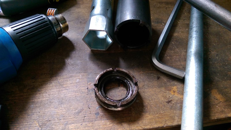

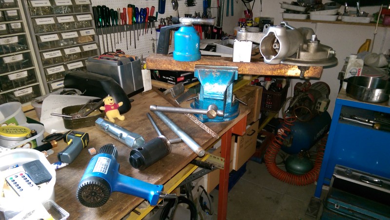

Soda. Heute alles erfolgreich zerlegt, getauscht, zusammengebaut, probegefahren.
Die Vorrichtung (Puh der Bär hilft mit):

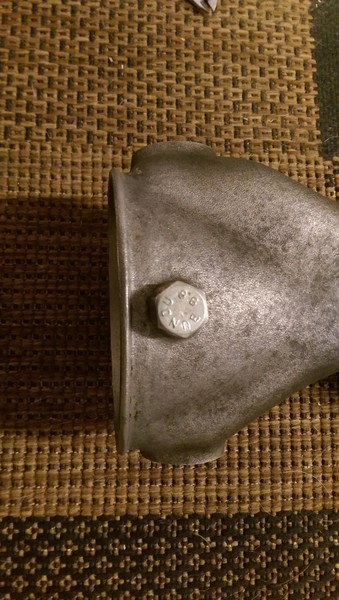

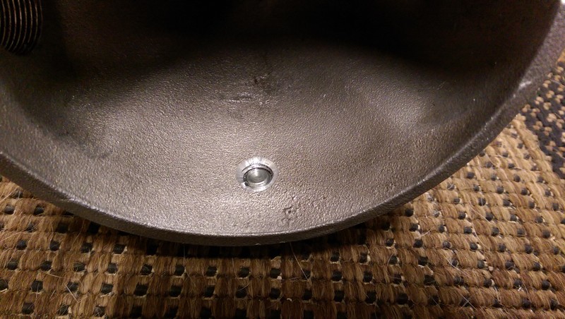

Und dazu die Undichtigkeits-Sabber-Kontrollschraube ergänzt (M10) ...
