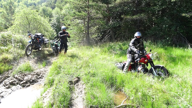

In Frankreich hat sich der Gates bei meinem Freund Jens nicht bewährt, wir hatten allerdings in gewisser Vorahnung Ersatz dabei, bei der Diesel ist das Wechseln kein Problem, Primärkasten samt Kupplung runter, Hinterrad und Schwinge raus...3 Nasen Teamwork 3 h Arbeit.
Norbert 7.jpg (172.07 KiB) 2481-mal betrachtet
Tag 4-Gates 41.jpg (124.16 KiB) 2481-mal betrachtet
Zur besseren Vorstellung, was wir da so gemacht haben:
https://www.youtube.com/watch?v=KmB9S3xtYPM
Für mich ist der Gates auf der Strasse akzeptabel, Off Road nur sehr bedingt.

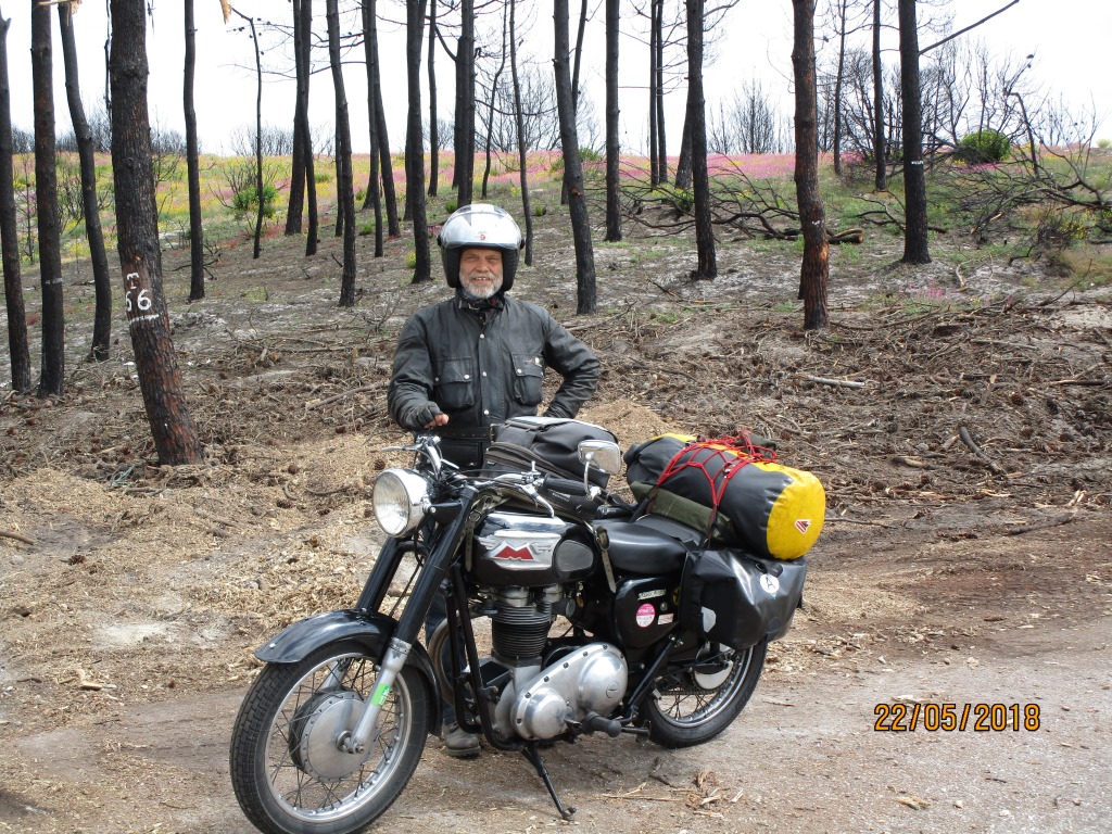

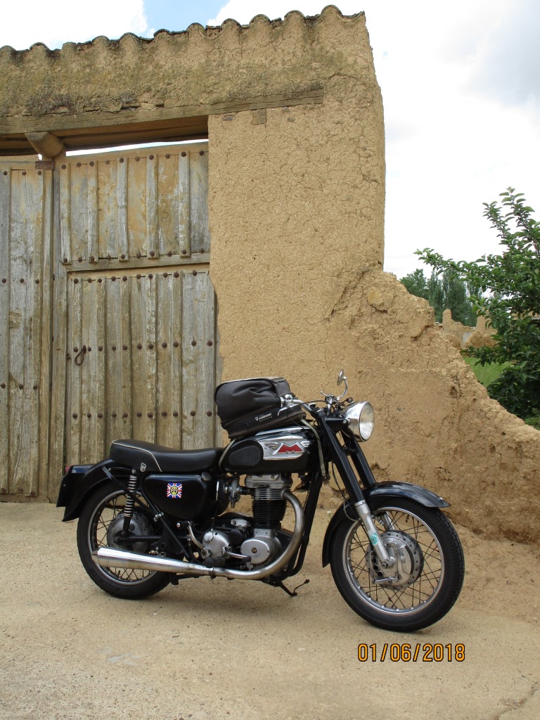

2018 war ich zur gleichen Zeit mit der Matchless in Portugal
[attachment=1]Portugal 2018 052.JPG[/attachment]
[attachment=0]Portugal 2018 127.JPG[/attachment]
durch anklicken werden die Bilder scharf
bin mir nicht mehr ganz sicher, war das Portugal oder Mexiko
hatte eine Fehlzündung beim starten, sorry ! hoffentlich wächst das wieder nach ....
