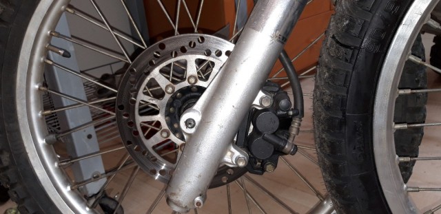

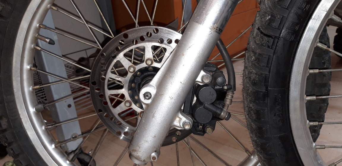

Ich bastle gerade an einer TT600 für meine Marti.
Heute habe ich den Bremsattel überholt, Flüssigkeit erneuert, neue Beläge usw....
Nur die Bremse bremst nicht (, sie verzögert den nahenden Tot geringfügig, aber bremsen würde ich das nicht nennen).

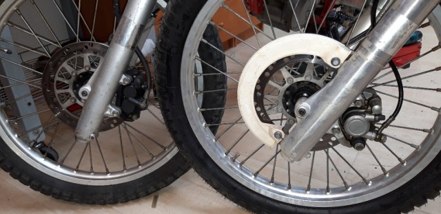

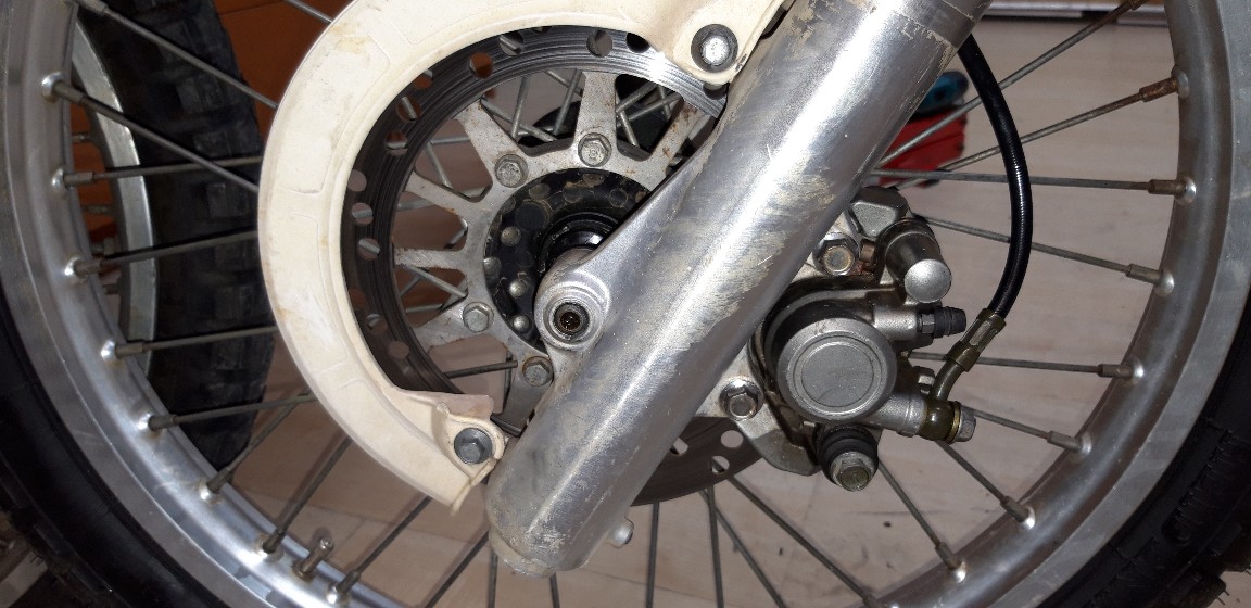

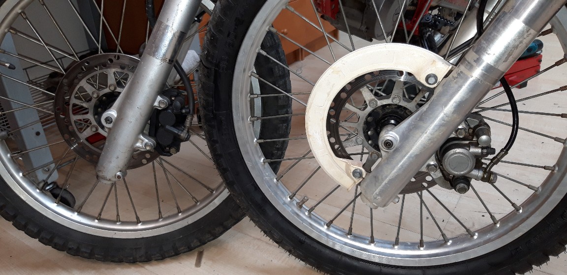

Zufällig steht meine TT600 nebenbei und ich entdecke, meine definitiv originale TT hat eine Doppelkolbenbremse.
Mein Standrohr ist 102cm, das meiner Martina ist 100cm.
Mir kommt die (rechte) Gabel aber sehr bekannt vor.
Kann es sein, dass der Vorbesitzer Tenere Standrohre und Bremse verbaut hat.
Kann es sein, dass deswegen die Bremse nicht geht? (Bei der TT ist ja die Scheibe komplett anders als bei der Tenere).

Keine 1VJ-Bremse. Auch keine 1VJ Bremsscheibe.
Aber der einfache große Kolben hat wahrscheinlich eine andere Fläche als die Doppelkolbenbremse. Wie ist denn der Griff so? Hölzern? Oder superweich? Kannst ja erzählen was die Handarmatur der TT 59X für eine Kolbengröße hat.
Da findest Du ein paar Maße von Telegabeln der Teneres:
viewtopic.php?f=16&t=13343&hilit=tenere
Diese komischen Fortsätze unten am Gabelende deuten auf eine frühe Tenere (schmaler Motor) oder das XT600-Pendant hin:
http://www.rallye-tenere.net/Stamb_xt_600_z-34L-55W.htm
Ab 1985 (Typ 55 W) war die Gabel mit Aufnahmen für eine Scheibenbremsverkleidung versehen
Re: TT600 59X Vorderbremse 2 Versionen?
Beitragvon lallemang » So 28 Apr, 2019 23:12
Die TT600 hatte da einige Änderugen in den Jahren
36A 83 bis 85 Trommel
59x 84 bis 89 Einkolben mit Scheibenbremsverkleidung
3SW 89 bis 91 Zweikolben gleiche Scheibe ohne Scheibenbremsverkleidung

Eigentlich klingt es aber nach einem Luftsack irgendwo in der Leitung.
Die supersupersichere Methode zum Entlüften geht so (die Bremsflüssigkeit ist eh neu wenn ich Dich richtig verstehe):
Bremssattel demontieren, und die Kolben fast rauspumpen, dabei immer Flüssigkeitspegel auffüllen.
Dann Sattel so drehen dass die Bremsleitung an der höchsten Stelle ist und die Bremskolben mit der Zwinge reindrücken. Dabei Deckel aufs Reservoir und aufpassen dass es nicht überläuft (mit Spritze absaugen).
Dabei auch Mopped so hinstellen, Lenker so einschlagen und Reservoir/Bremse so hindrehen dass der Weg der Bremsflüssigkeit immer nach oben geht.
Die aufsteigende Bremsflüssigkeit sollte alle Luftreste mitnehmen. Manchmal hängt ein Luftblaserl direkt vor dem Eingang ins Reservoir. Da kannst Du mit einer Helferin während dem Reindrückvorgang kurz die Anschlussschraube der Bremsleitung lockern damit Luft entweichen kann. Ist halt eine Sauerei ...
Viel Erfolg!

Jo, weich und langer Weg deutet auf Luft hin, da die üblichen Weichheiten ja schon beseitigt wurden.
Andreas' Befüllungsmethode ist übrigens sehr zu empfehlen. Ich hab das bisher zwar nur einmal so gemacht, weil mir das Gepansche mit dem Bremsensaft üblicherweise zu eklig ist, aber das war die bisher problemloseste Inbetriebnahme. Deckel drauf, fertig. Steinhart und gut.
