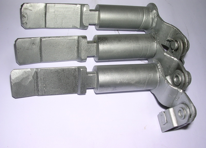

Beitragvon Rei97 » Sa 25 Mai, 2019 14:53
Das Thema kam im XT Forum auf und der Hiha Hans hat mitgewirkt.
10 Knebel hab ich ihm zugeschickt.
Die Knebel kamen heute morgen retour.
Tolle Arbeit Hans.
Den 1. Knebel hab ich gerade im Schaubstock gehabt.
Da das Schweißgut richtig hart ist, ging da mit allen üblichen Flexscheiben nichts.
Kurz entschlossen hab ich dann die Diamantscheibe verwendet und das Material wich der Ebene zusehends.
Dann noch das Teil gestrubbelt , entfettet und zinklamelliert.
Sieht wieder richtig brauchbar aus und kann mit einer rumgedrehten Stange gut verwendet werden.
Wer sowas braucht, muss allerdings nun mit anteiligen Werkzeugkosten der Diamantscheibe und Porto rechnen. Umhauen sollte das aber niemand.

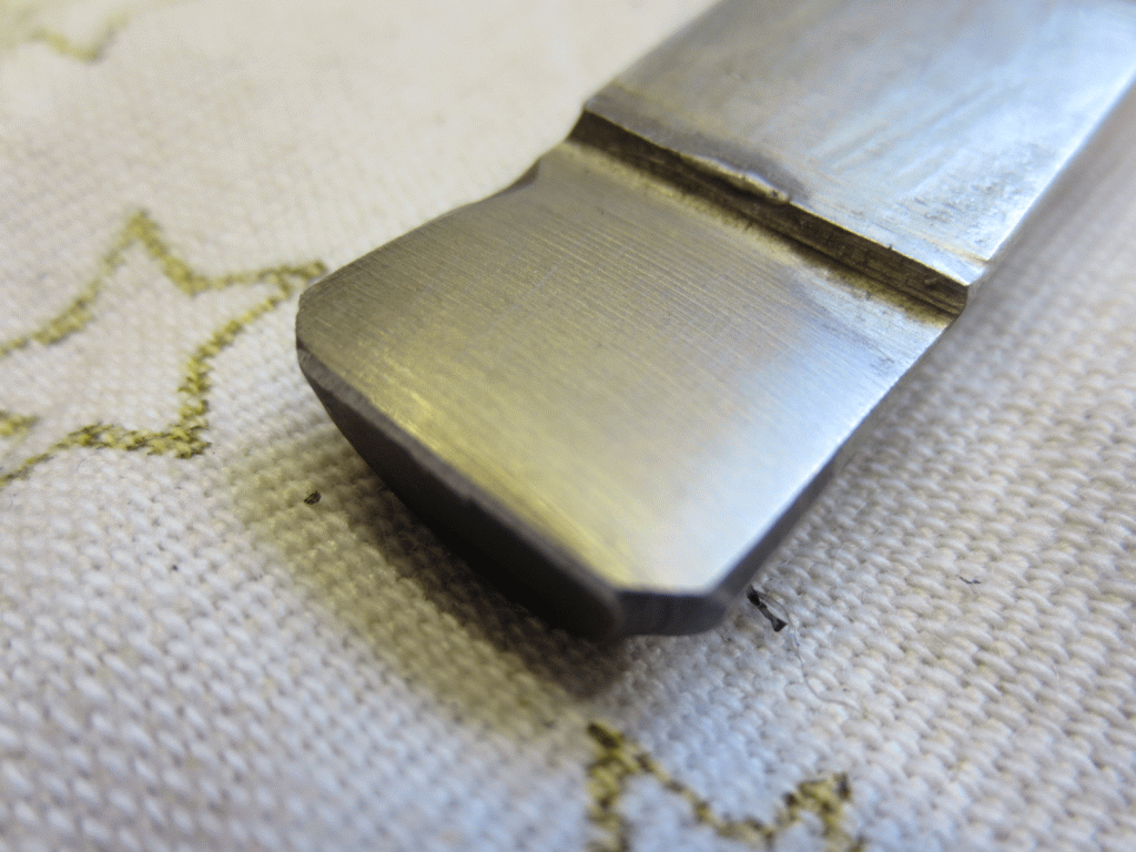

Beitragvon SR oldman » Sa 25 Mai, 2019 18:55
Yep, so kann ein Druckstellen Ausrückhebel wieder ausschauen :smt023
Wo ich noch drauf achten würde sind die sichtbaren Stellen der Rückstellfeder. Sind die bei einem gebrauchten Hebel bereits zu tief eingearbeitet, läuft man(n) je nach Höhenstellung des Hebels Gefahr das es Öl aus dem Wedi rausdrückt. Ich sortiere solche Hebel daher vor dem Aufarbeiten vorsorglich immer aus.

Re: Kupplungsknebel Aufarbeitung SR/XT 500
Beitragvon Rei97 » So 26 Mai, 2019 08:34
Im abgebildeten Fall müsste man den Knebel ganz nach unten stellen um Gefahr von Undichtheit zu laufen.
Die Dellen bei den gefixten Knebeln waren indes immer recht weit unten, somit der Knebel meist in fast höchster Position.
Als Ansatz könnte man in schlimmeren Fällen die Federspuren mit Epoxy zu machen und dann wieder eben feilen.

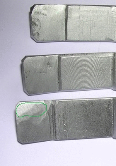

SR oldman hat geschrieben:Yep, so kann ein Druckstellen Ausrückhebel wieder ausschauen :smt023
:gruebel:
Wenn ich aus Perspektive des letzten Fotos die Schleifstellen so betrachte und vergleiche, bin ich doch ob des Ergebnisses ein wenig skeptisch. Vor allem bei dem unteren Hebel scheint mir der Bereich wo die Druckstange ansetzt recht weit runter geschliffen zu sein.
Denke, wenn man von Hand schleift braucht man richtig viel Übung. Besser wäre wohl eine geeignete Spannvorrichtung um den Hebel flächig abzuziehen.
Beitragvon Straßenschrauber » Mi 29 Mai, 2019 18:11
Seit langem fahr ich so einen vom Hans aufgearbeiteten Hebel.
Allerdings hab ich den nicht abgeschliffen, das aufgeschweisste Material war schön abgerundet.
Funktioniert tadellos.
Beiträge: 8312
Beitragvon Rei97 » Mi 29 Mai, 2019 18:32
Es ist schon recht anspruchsvoll, den Hartmetallproppen mit einer Diamantflexscheibe runter zu ebnen.
Wichtig ist eigentlich, daß die Dellen zu sind. Etwas daneben darf es ruhig tiefer gehen, weil das die Funktion nicht verändert.
Schaumermal am Sölk, ob die Rep trägt.
Beiträge: 6695
Beitragvon SR oldman » Do 30 Mai, 2019 05:42
Vorweg, die Ausführung der Schweißpunkte und die Güte des eingesetzten Materials steht für mich außer Frage ...mir geht es einzig um das Schleifergebnis.
Rei97 hat geschrieben:Also:
Ist soweit richtig, auch wenn es nicht sehr schön ausschaut. Aber, ich habe die relevante Stelle im Bild umrandet ...wenn in dem Bereich, wo es drauf ankommt, schon 1-2 /10 zu tief abgeschliffen wird, war die ganze Aufschweißerei in meine Augen umsonst. Das das Ergebnis auch anders aussehen kann sieht man oben auf meinem Foto.
3Knebel 1.gif (118.86 KiB) 2850-mal betrachtet
Gruss
SR oldman
Beiträge: 1302
Beitragvon Rei97 » Do 30 Mai, 2019 12:46
An dem bezeichneten Knebel sieht man die zugeschweißte Delle als Kreis.
Die Delle ist definitiv noch zu.
Den Hinweis vom Markus werde ich mal aufgreifen und deutlich mehr von dem Proppen stehen lassen.
Das hilft ggf. auch bei einer etwas dezimierten Stange, obwohl ich empfehle die rumzudrehen.
Beiträge: 6695
