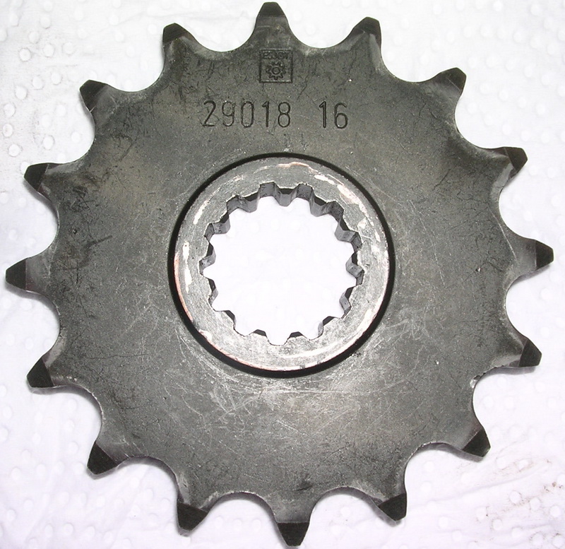

Helmut,
das Problem war, dass zwar 27520 drauf stand, aber eine 16,5 mm breite Buchse statt der 18,5 mm drin war.
Beim 530er Ritzel hat definitiv noch genau genug Verzahnung rausgeschaut, dass das Sicherungsblech einspuren kann. Mit dem 520er Ritzel hat dann halt eben zuviel rausgeschaut. Ich habe jetzt die selbst zurechtgefeilte Scheibe druntergelegt. Das passt jetzt.
Ich wollte halt nicht darauf warten, ob mir Kedo noch rechtzeitig vor dem Sölktreffen die richtige Buchse schicken kann, wenn ich am Montag früh erst reklamieren kann.
Bis zum Sölk,
peter67
Beiträge: 870
Wohnort: Salzburg
Re: SR 500 auf 520er Kette - kleines Problem ... [Erledigt]
Beitragvon Rei97 » So 02 Jun, 2019 10:41
Was ich Dir zum Sölk mitbringen kann, ist ein 16er 520 Ritzel mit Bund.
