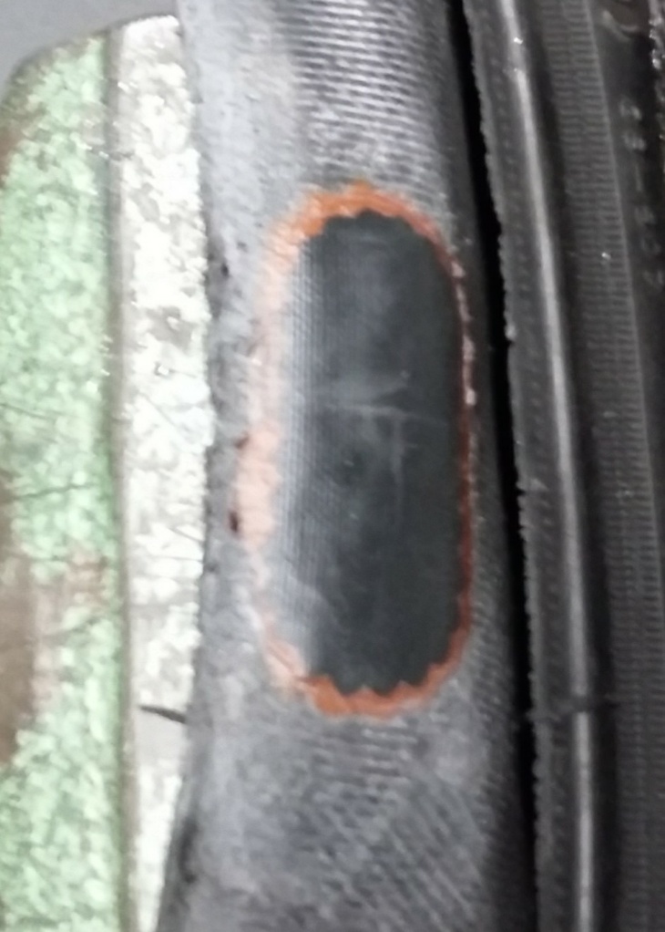

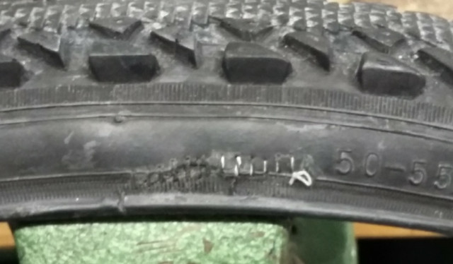

Beitragvon hiha » Fr 01 Nov, 2019 07:57
Moing Leut,
zwecks Ressourcenschonung hab ich einen kaum gefahrenen Radlreifen eines Kollegen, der sich einen Blechfetzn eingefangen hat, mittels Zwirn und Flickzeug vor der Mülltonne gerettet. Schaumermal wie lang es hält. Vorher war der Schnitt jedenfalls so lang, dass es ab zwei bar eine Blodern nausdruckt hat...

überschlägig:
reifenquerschnitt ca 2" = 5 cm
zusammenhaltekraft von 1cm naht bei 5 bar daher 25/2=12,5kp.
(tschuldign wegen der Einheiten)
das sollte besagter nähfaden schon aushalten.
autobahnfahren wird damit eh niemand :-)
4bar rein, faden schwarz edding-pinseln
und gutt ist.

Beitragvon Therion » Fr 01 Nov, 2019 11:26
Denk das hält schon. Hab beim vorherigen Bergradl Tubeless Reifen drauf gehabt, wo ich Löcher und Risse dauerhaft nur innen vukanisiert hab. Bei 50€ für einen günstigen Fahrradreifen war meine Kauflust enden wollend.
