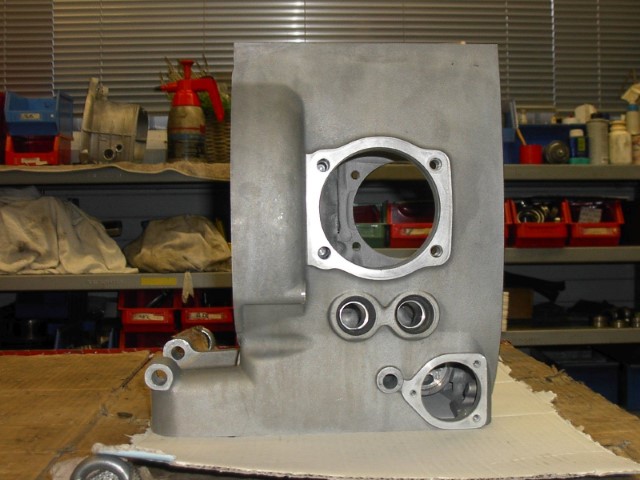

Beitragvon BMW maniac » Mo 16 Dez, 2019 13:35
"Mein" Motorenbauer wäscht die Gehäuseteile mit verdünnter Flusssäure.
Sieht dann so aus:

Re: Anratung Zylinder strahlen und vor Korrosion schützen
Beitragvon Zimmi » Mo 16 Dez, 2019 13:44
BMW maniac hat geschrieben: verdünnter Flusssäure
:shock: Echt jetzt? Der nimmt wirklich Flusssäure?
Wie hieß es damals immer bei "Jackass" in den Untertiteln? "Do not try this at home!" :ugly:
Beiträge: 4746
Beitragvon BMW maniac » Mo 16 Dez, 2019 13:50
Ja, war wohl früher ein "normaler" Kaltreiniger.
Er hat mir erzählt, das schwierigste ist, immer den aktuellen Handelsnamen rauszubekommen.
Für gewerblichen Einsatz wohl kein Problem.
Nach dem Baden muss natürlich sehr gut gespült/abgedampft werden.
BMW maniac
Beiträge: 589
Wohnort: südlich Stuttgart
