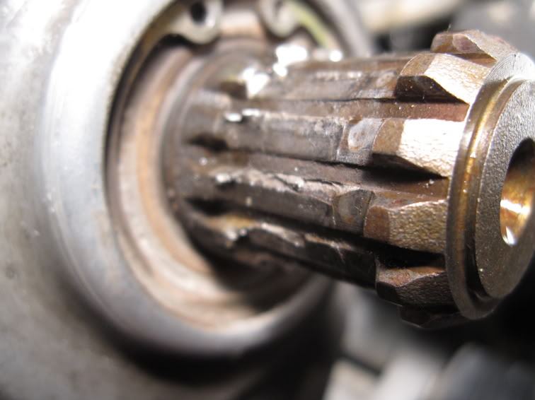

Sonst schaut das irgendwann so ähnlich aus wie hier bei einer Honda:
Und dann dreht das Ritzel leer auf der Welle durch.
Auch da sieht mans:
http://www.duc-forum.de/thread.php?postid=1178383
Das ist kein Yamaha- oder XT600-spezifisches Problem, das haben andere Moppeds auch. Ducatis, Hondas, Kawasakis ... Bunte Bilder aus dem Netz:
https://www.youtube.com/watch?v=iksKIpN-2ac

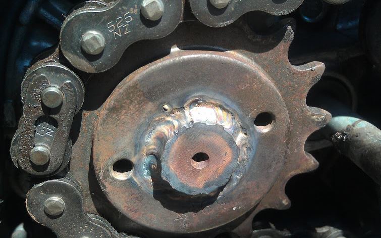

Und dann ist die Abtriebswelle auch hinnich, ergo Motorspaltung. Zuerst noch eine Endreparatur (mit zu kühlendem Dichtring, hinter dem Ritzel (!!!):
Das Problem ist so alt wie diese spielbehaftete Befestigungsart.
Wer viel viel Zeit hat und englisch kann ... > https://thumpertalk.com/forums/topic/86 ... /#comments
Ich würde empfehlen: wehret den Anfängen!!

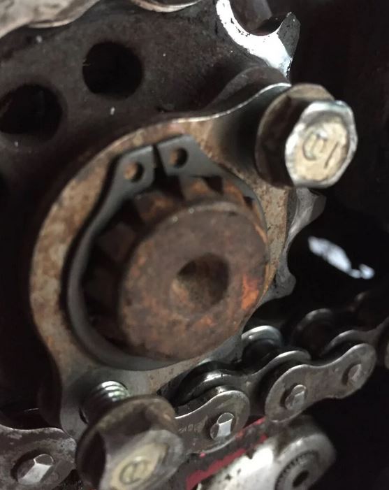

Oder was beilegen

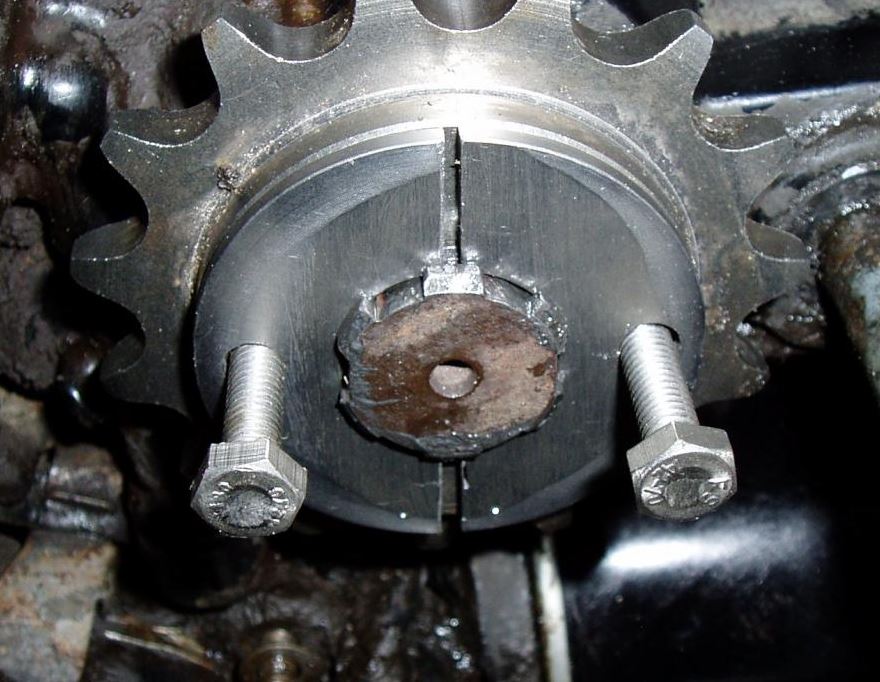

Oder eben die Blechlösung (vorspannen) oder Ritzel mit breiterer Auflage nehmen oder ein altes Ritzel beilegen (Motoritz-Tipp) oder speziell gefertigte spielfreie Zusatzscheiben mitschrauben ...
Das vermindert alles, dass sich das Ritzel unter Last gegen die Welle bewegt und damit sich Ritzel und Welle gegenseitig aufarbeiten, oder es vergrößert die Kontaktfläche und setzt damit den Flächendruck herunter der auf die Verzahnung wirkt.
