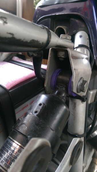

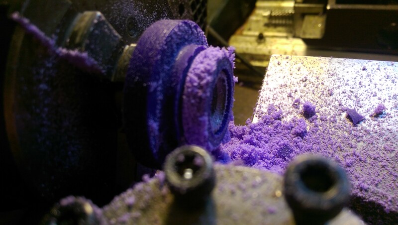

habe heute die überteuerten PU-Nüppel aus der BMW-Autotuningwelt umgearbeitet.
Drehbank, reibschlüssig auf Metallzylinder gespannt.
Möglichst scharfer Drehstahl, Kältespray. Durchmesserreduktion bis 1mm zu dick, dann ins Dämpferauge reingewürgt.
Kann jetzt wegen größerer Beilagscheibe auch nicht verlorengehen.
dann war das kältespray leer und ich habe die Dremel mit grobem Schleifzylynder und moderater Drehzahl anstelle des Drehstahls genommen. Geht auch, darf halt nicht schmelzen, das Zeuch.
Es entstanden sehr weihnachtliche PU-Flocken. in lila, passend zur Mobedlackierung.
Das obere Dämpferauge ist anders, und so geriet die zweite Buchse, aus zwei Halben mit Kragen.
Einbau problemlos, Vertrauen in die Lösung groß.
