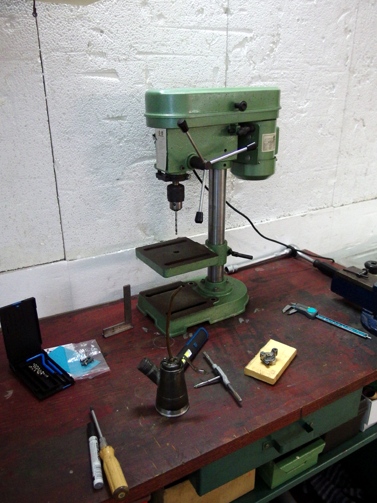

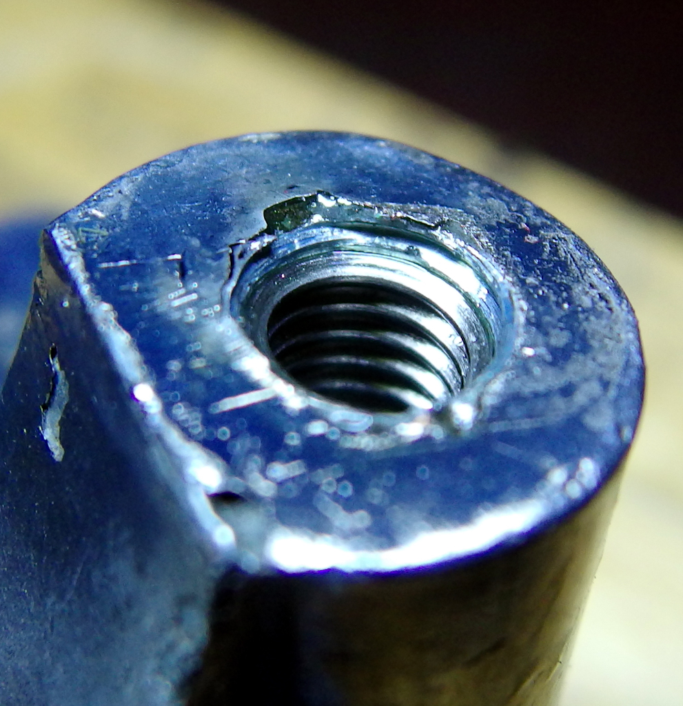

Nachdem das Provisorium nun endgültig verreckt ist, wurde der Angstgegner angegangen. :ugly: All die Hirnerei im Vorfeld, und letztlich war´s doch ganz einfach.
Entschieden hab ich mich für V-Coil, M5 x 0,8. 19,77 incl. Versand bei http://www.tooler.de. Einen zölligen Reparatursatz hab ich nicht gekauft, da ich mit dem Zollgeraffel (Gewinde, Schrauben, Muttern) schon mehrfach derbe danebengelegen habe und keine Lust hatte, eventuell einen falschen Reparatursatz zu kaufen.
Werkstück fixieren, alles ordentlich ausrichten, langsam bohren, Gewinde schneiden (geschmiert mit dem guten 50er Einbereichsöl der Terrot), Loctite 648 zur Absicherung aufbringen - ob´s nötig war, wer weiß - und den Coil eindrehen. Hält jetzt schon 50 Kilometer! :fiessgrinz:
Danke für Eure Tipps und Eure Geduld.
Professioneller Arbeitsplatz:
Des fertige Werk:

Die Bohrmaschin sollte auf der Werkbank fest gemacht werden. Da gibt es 2 Löcher...
Was passiert, wenn ein 10mm Bohrer einhakt, muss ich nicht erklären?

Zu wenig Platz für dauerhaft feste Montage. Wird auch seltenst eingesetzt und den Platz brauche ich anderweitig. Wenn nötig, wird das Teil aber mit Schraubzwingen fixiert. Das reicht für meine Minimalanwendungen vollkommen aus.
Ich bin da sehr zuversichtlich. :wink:

Ganz so schlimm wird es nicht kommen, aber bei 10mm ist die Drehzahl die niedrigst mögliche.
Das Moment dafür am höchsten. Wenn der Riemen gut gespannt ist, rutscht er nicht so schnell.
Daß sich die Maschine dann dreht und Verletzungen nicht auszuschließen sind war der Hinweis.
Ich würde bei Verwendung der Maschine 2 Holzschrauben durch die Löcher in die Werkbank drehen und dann ggf wieder raus nehmen.
Durchgangslöcher und M10 Schrauben durchzuziehen geht auch.

Wenn ihr die Bohrmaschine nicht dauernd festgeschraubt haben wollt aber bei Bedarf sicher verankert ist dann schau mal nach Rampa-Muffen.
z.B. hier
https://www.ebay.de/itm/10-Stk-RAMPA-Mu ... zLcmRmBQkg
Die schraubst du in deinen Tisch und wenn nötig ist die Bohrmaschine fix verankert.
