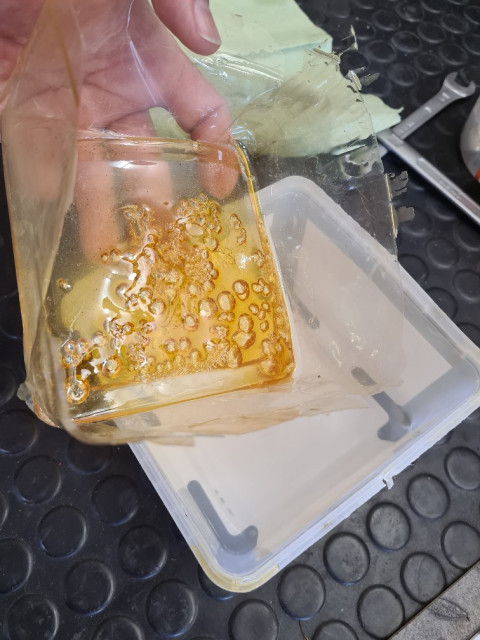

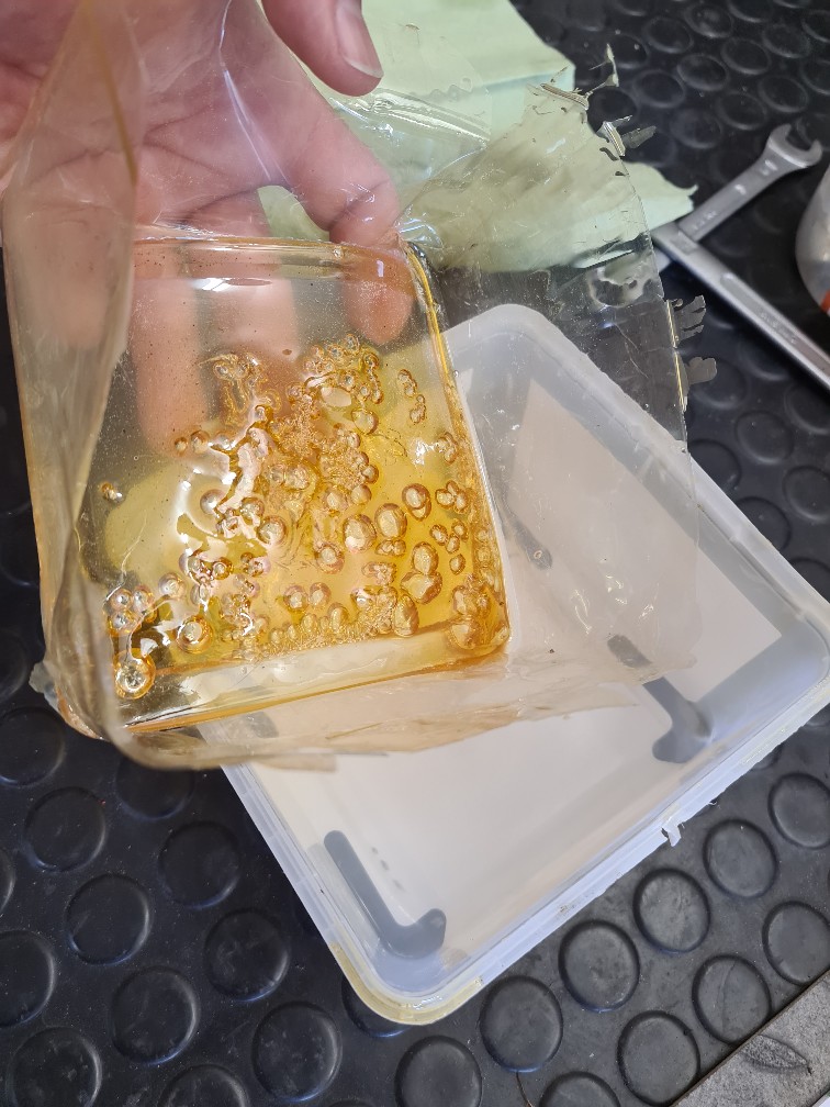

Beschichten:
Kunststoff:
Im Bild unten das Wagner-Zeug, wollte wissen ob es in Kunststoff hält. Keines der Mittel, Kreem oder Wagner hält in Kunststoff und bricht/zerbröselt wenn ausgehärtet.
