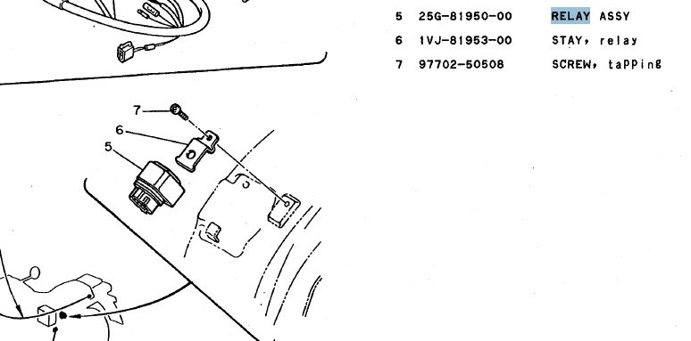

Noch eine blöde Frage.
Die Relais können vertauscht werden und ich möchte Fehler vermeiden.
Welchen Aufdruck hat das Unterbrecherrelais des Seitenständer?
Welchen Aufdruck hat das Unterbrecherrelais des Starter?

Beitragvon motorang » Mi 27 Mai, 2020 09:58
weiß grad nicht welches welches ist.
Das am Batteriekasten hat die ET-Nummer 12R-81950-00 STARTER CUT-OFF RELAY und die Nummer sollt draufstehen.
Das weiter hinten auf dem Kotflügel hat die Nummer 25G-81950-00 RELAY ASSY
Die Nummern stehen genau so auf den Relais drauf.

Das Seitenständer-Relais hat den Aufdruck: 12R
Das Starter-Unterbrecher-Relais hat den Aufdruck: 25G
Hätte nicht gedacht, dass der Relais-Aufdruck Teil der Teilenummer ist! Danke für die Screenshots.
