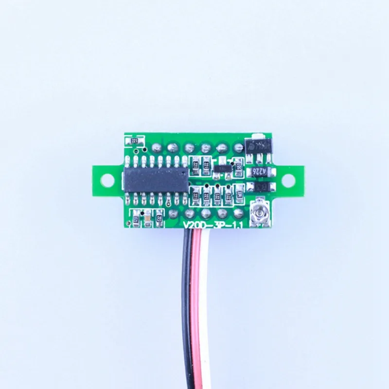

Ich hab' sowas in der Art vom Cinesen-Ali.
Primitiv, aber justierbar Bild-Link

Die Peterschen LED Anzeigen sind gut, kann man sogar umstricken weil der Teilerwiderstand auf der Platine sitzt und zugänglich ist. Der Vorwiderstand von der LED Bleuchtung übrigens auch. Problem dürften Übergangswiderstände und Zuleitungen sein, die Billigvoltmeter selbst sind recht genau. Kann man auch am Schaltplus hart andrahten, bitte nicht direkt an der Batterie da die Beleuchtung so. ca. 20mA Daerstrom zieht.
Bei 6 Stück für 10€ kann man nicht maulen...
