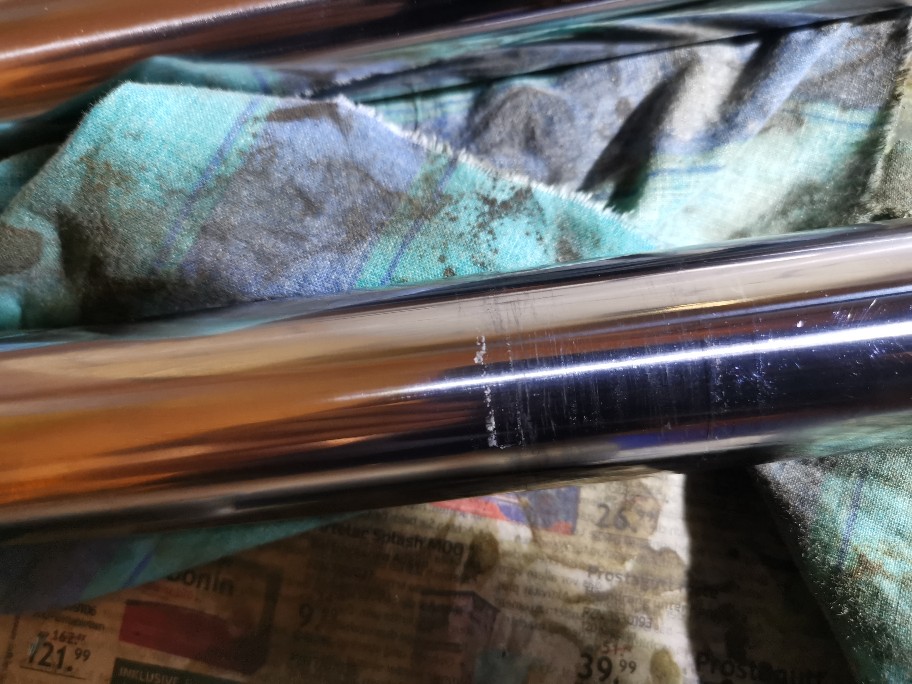

Die Sichtprüfung besagt, das sie ihre Runde Form noch haben :).
Jetzt hab ich aber nach der Putzerei leider was Unschönes entdeckt :(.
Kleine Macken in den Standrohren. Man sieht sie und kann sie mit dem Fingernagel fühlen.
Es war nur eine Seite undicht. Jemand ne Idee wie man das etwas egalisieren kann, damit die neuen Simmeringe nicht gleich wieder im Sack sind?

Beitragvon Maybach » Mo 13 Jul, 2020 21:07
Die Luxusversion ist polieren und aufchromen lassen bei Wissing.
Sonst fällt mir nur ein wirklich feiner Ölstein ein.

Re: Progressive Gabelfedern
Beitragvon lallemang » Mo 13 Jul, 2020 21:19
Manchmal ist's nur ultraverkrusteter Insektenschmodder. :gruebel:
Beitragvon Aynchel » Mo 13 Jul, 2020 21:50
Denke ich auch
Das ist einfach nur eingegammelter Dreck
Öl drauf geben, Einweichen lassen und aufpolieren
Beitragvon schnupfhuhn » Mo 13 Jul, 2020 21:52
Erstmal einen Schluck Öl auf die feinste Stahlwolle die Du hast und dann paar mal drüber rutschen. Wenn es eine Schlagstelle ist dann ist es der Rost der aufsteht weil Rost mehr Volumen hat als Stahl. Dem Chrom tust Du mit der Stahlwolle nix.

Beitragvon Laternenschrauber » Di 14 Jul, 2020 05:05
Danke iht Leut,
Eure Antworten machen Mut. Werde ich heute Nachmittag gleich mal ausprobieren.
Gegen Insektendreck spricht allerdings, daß da Faltenbälge drüber sind.
Ich hoffs trotzdem mal, das es keine Macken sind :).
Gruß Stefan
Beitragvon Laternenschrauber » Di 14 Jul, 2020 16:58
Nun bin ich euren Ratschlägen mal gefolgt.
Mit Öl und Drahtwolle bekomme ich nix ab. Es kommt aber auch kein Rost zum Vorschein, gut so.
Dann habe ich mit dem Akkubohrer und ner Sisalscheibe mit Polierwachs ne knappe Stunde rumpoliert.
Auf jeden Fall schon besser, aber noch nicht ganz wech.
Habe die Stellen nun nochmal mit Öl beschmiert und den Keller verlassen.
Mal sehen, was der morgige Tag bringt.
Die "gelben" Faltenbälge weichen im Putzeimer mit Spüli vor sich hin.
Gruß Stefan
