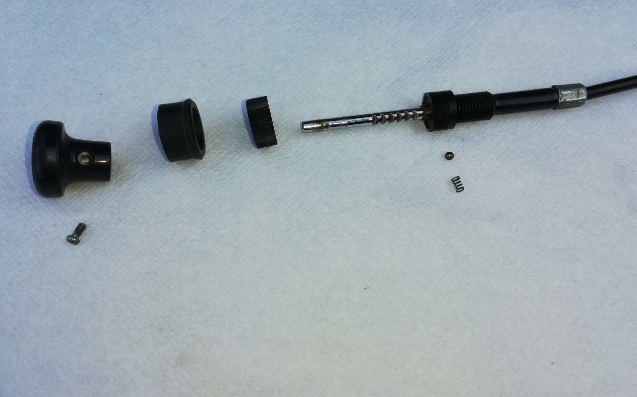

Grad wollte ich´s so ähnlich beschreiben. Falls Du ein Foto brauchst: Ist eh noch auseinander :omg: :-D

Falls du mir ein Detailfoto von dem Feder-Kugelmechanismus machen könntest, wäre das wahrscheinlich hilfreich.

Beitragvon Lindi » Mi 22 Jul, 2020 08:30
So. Achtung: sobald man die Überwurfmutter losdreht, lugt die Feder schon hervor und versucht zu verschwinden!
Und wie Peter es von der Honda beschreibt ist es hier auch: mit der Mutter lässt sich die Haltekraft justieren.
@Tom: Dreh einfach mal an der Gummikappe (im Uhrzeigersinn), vielleicht war es das ja schon bei Dir.

Beitragvon tomcat » Mi 22 Jul, 2020 09:39
Danke Dirk,
besser kann man es nicht dokumentieren.
Mal schauen, was die Kugelschreiber so hergeben :)
