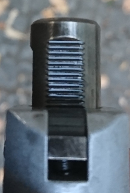

Heut hab ich mir mal den Steuerkettenspanner meiner XT600 43f angesehen.
Ist schon recht weit ausgefahren, da sind aber schon noch ein paar Rasten über.
Steht da bald eine neue Steuerkette an?

wieviele Rasten sind noch über?
Irgendwo :gruebel: steht ab 2 tauschen. Beim Einbau zuerst den Stempel wieder einfahren.

5-6 Rasten waren's noch, vielleicht auch mehr.
Also noch ok :grin:
Ich seh mir den Spanner nach 5000 km wieder an.
