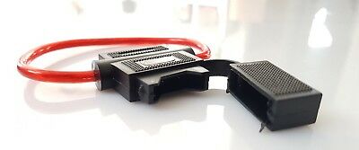

Ich würde auf die überall zu bekommenden weit verbreiteten KFZ-Flachsicherungen umbauen.
Das Thema hatten wir schon öfter mal, auch bei Deiner XL, und hier.
Flachsicherungen gibt es auch als Sicherungsautomat, zur Fehlersuche sehr gut, gehört ins Bordwerkzeug.
Keramik übergangsweise, träge (flink ist zu schnell für Bordnetze alter Motorräder).

wenn ich auf flachsicherungen umrüsten will, muß ich erst mal passende rundstecker besorgen oder das kabel mit einer weiteren steckverbindung anstückeln. man kommt da schlecht dran. ich will den kabelbaum nicht auseinander pflücken und mir damit möglicherweise selbst einen kupferwurm züchten :evil:
keramiksicherungen mit dem richtigen maß sind bestellt und wenn die neue sicherung wieder 30 jahre hält, ist doch alles gut :-D
