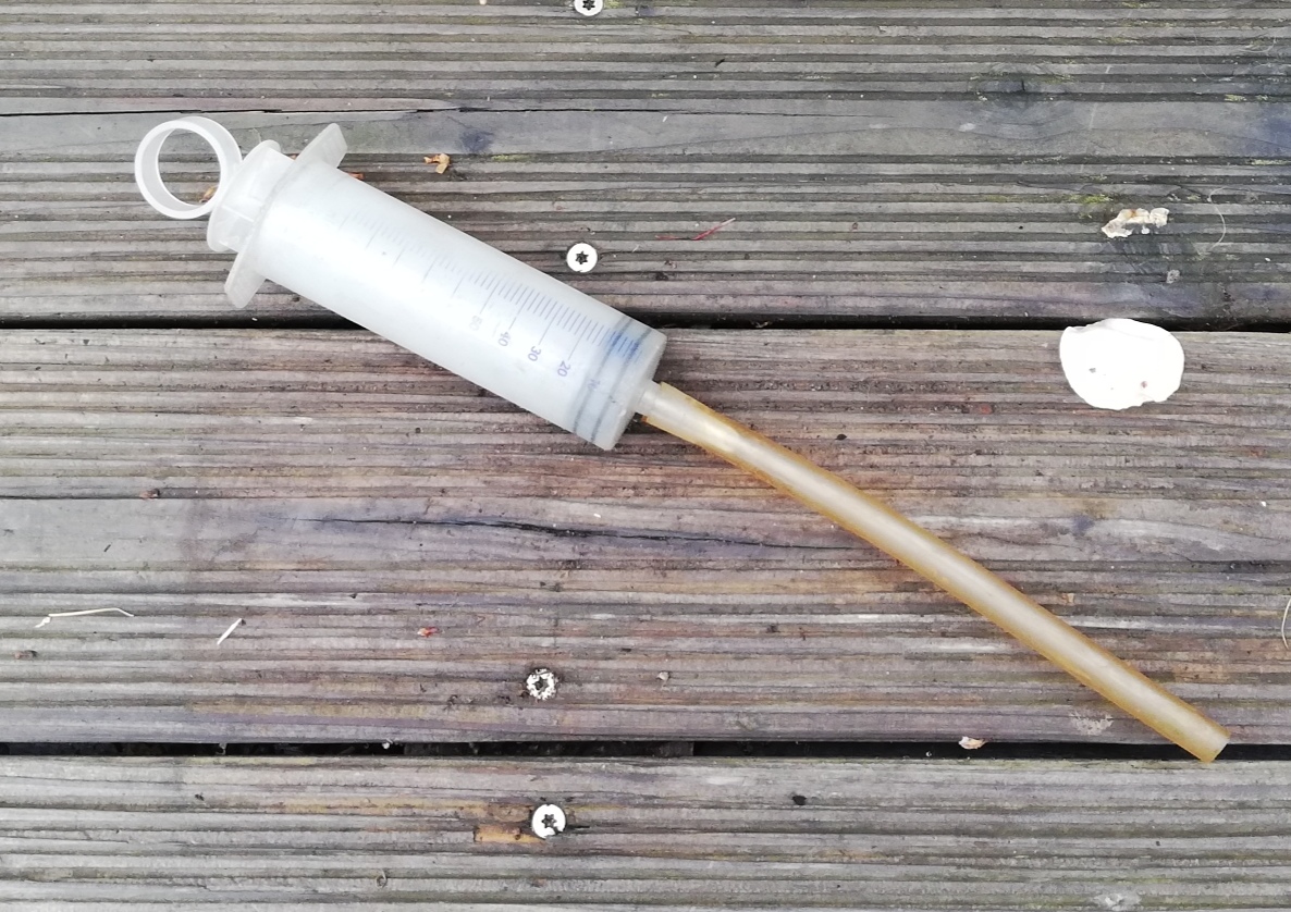

Zum absaugen + entlüften taugt mir schon seit langem diese 100-ml-Spritze. Teils auch mit längerem Schlauch.
Der Ring ist ein wichtiges Teil: ich kann gleichzeitig mit einer Hand ein Vakuum erzeugen und mit der anderen die Schraube öffnen. Um 3 Euro.

Beitragvon schnupfhuhn » Fr 23 Okt, 2020 11:47
Die ist auch super um Systeme die sich gegen sauberes entlüften wehren von unten zu befüllen.

Beitragvon Arne » Fr 23 Okt, 2020 12:12
ich mach den Tausch nur noch von Sattel richtung Geber mit einer 300ml Spritze und ich liebe DOT5 :-)
