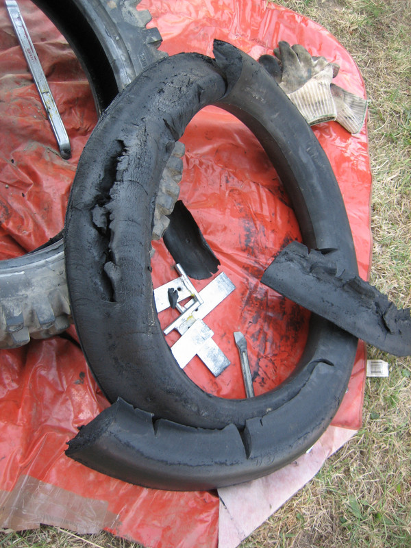

Tublis wird bei den extrem Enduro Fahrern gerne verwendet
Rallye Fahrer nehmen lieber Mousse
hat beides seine Vorteile
mit TireBalls ist noch keiner froh geworden
mit Pirelli Mousse vom Butzner aber auch nicht
das hier hatte nach 5 Tage Enduromania fertig
Michelin hält deutlich besser

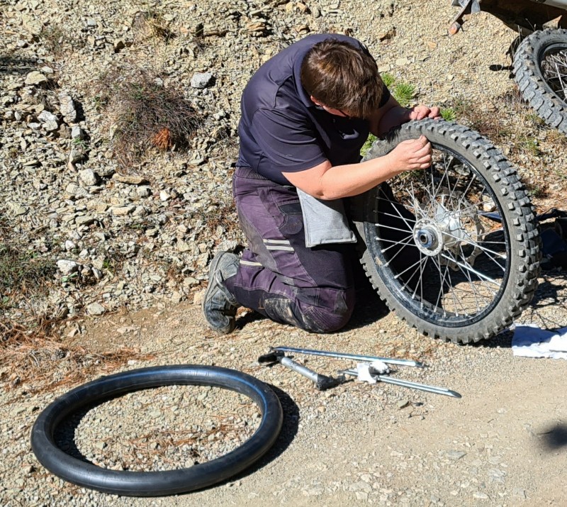

Beitragvon Wauschi » Fr 30 Okt, 2020 08:44
Danke für die Rückmeldungen.
Ich habe beobachtet wie Mousse montiert wird.
Das ist ohne Gerätschaften unterwegs keine Option.
Ich werde wohl bei Schlauch und Flickzeug bleiben....
