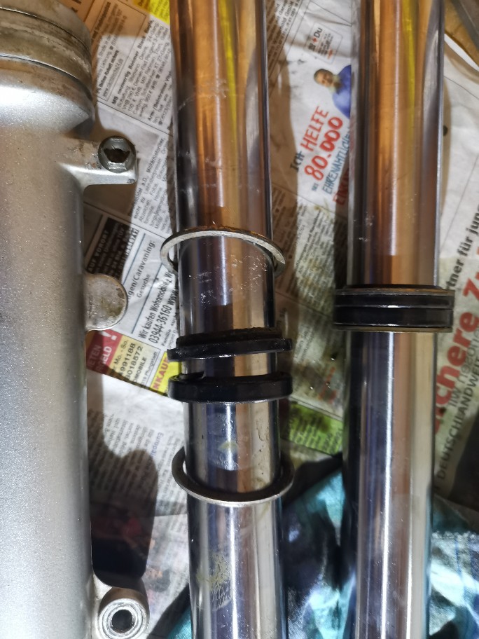

Bei der RT werde ich die Simmerringe wechseln.
Braucht es diesen Ring unter der Staubschutzkappe bzw. wozu ist der gut?
Schlabbert so wie der daliegt nur rum. An beiden Holmen.
Und was für eine Viskosität des Gabelöls empfiehlt sich?
Kann mir alles zwischen Fuchs Silkolene W5 und W15 mischen.
Und was ich so nicht kenne: Der Wellendichtring ist nach oben hin garnicht gesichert?

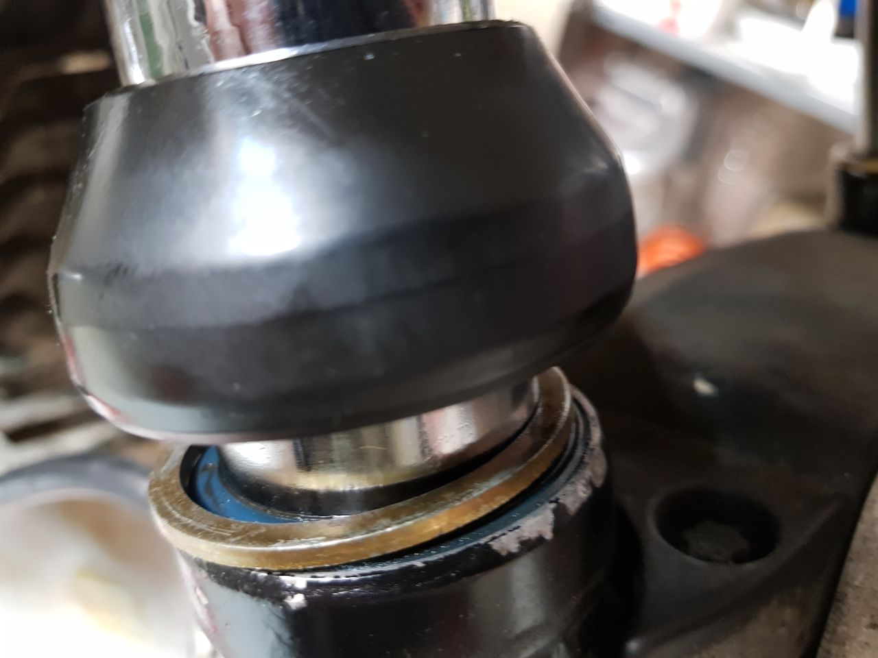

Beitragvon Laternenschrauber » Mo 12 Okt, 2020 15:03
So sieht das bei ner DR aus. Von unten nach oben: Merallring, Simmering, Staubschutzkappe und wieder ein Merallring. Darauf kommt dann der Federclip, der sich in eine Nut im Tauchrohr spreizt.
Gruß Stefan
