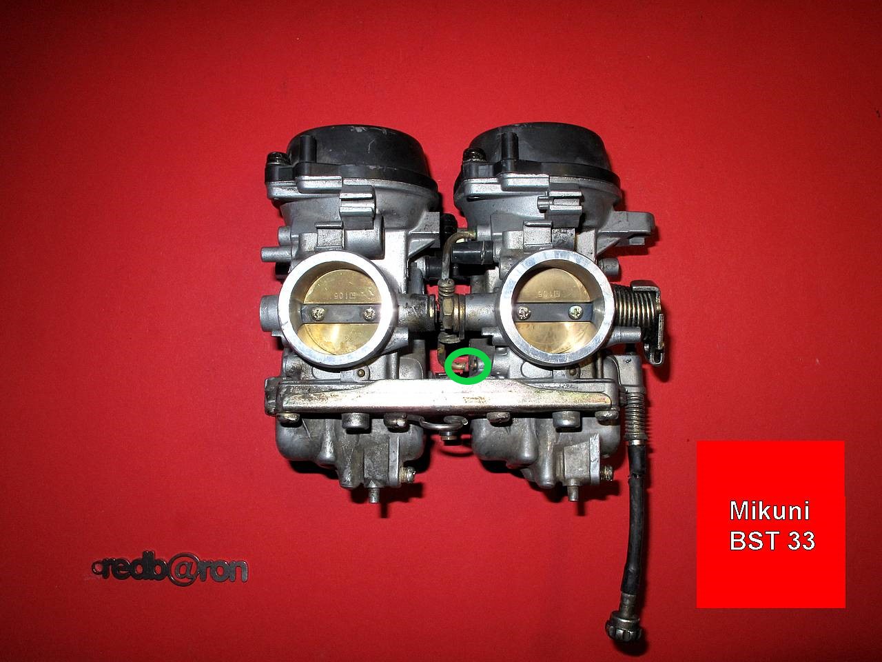

Ja Tom.tomcat hat geschrieben:Eben dieser hatte doch den Tipp verfasstschnupfhuhn hat geschrieben:.ich empfehle dir das restlich Röhrchen vorsichtig auszubohren und dann, entweder ein neues Röhrchen (aus dem Modellbau) zurechtbiegen und einlöten/kleben, oder zwei Gewindenippel setzen und mit einem Schlauch verbinden.Wie andere schon angedeutet haben, wir haben einen kompetenten Vergasermann, vielleicht fragst ja den.schnupfhuhn hat geschrieben:Da würde ich nichts bohren sondern fräsen, den Vergaser fest im Schraubstock eingespannt. Der Bohrer läuft einem sonst fast garantiert aus dem Messing raus in den Zinkdruckguss und dann ist der Gaser hin. Also wenns den Bohrer nicht vorher abschnalzt, weil der fängt sich ja auch gern wenns von hart nach weich nach hart geht. Wie andere schon angedeutet haben, wir haben einen kompetenten Vergasermann, vielleicht fragst ja den.

Laternenschrauber hat geschrieben:Die LLD will sich natürlich auch nicht lösen. Wird bestimmt zuerst der Schlitz aufgeben. Habs mal mit WD 40 eingeweicht.

Mo 07 Dez, 2020 14:47

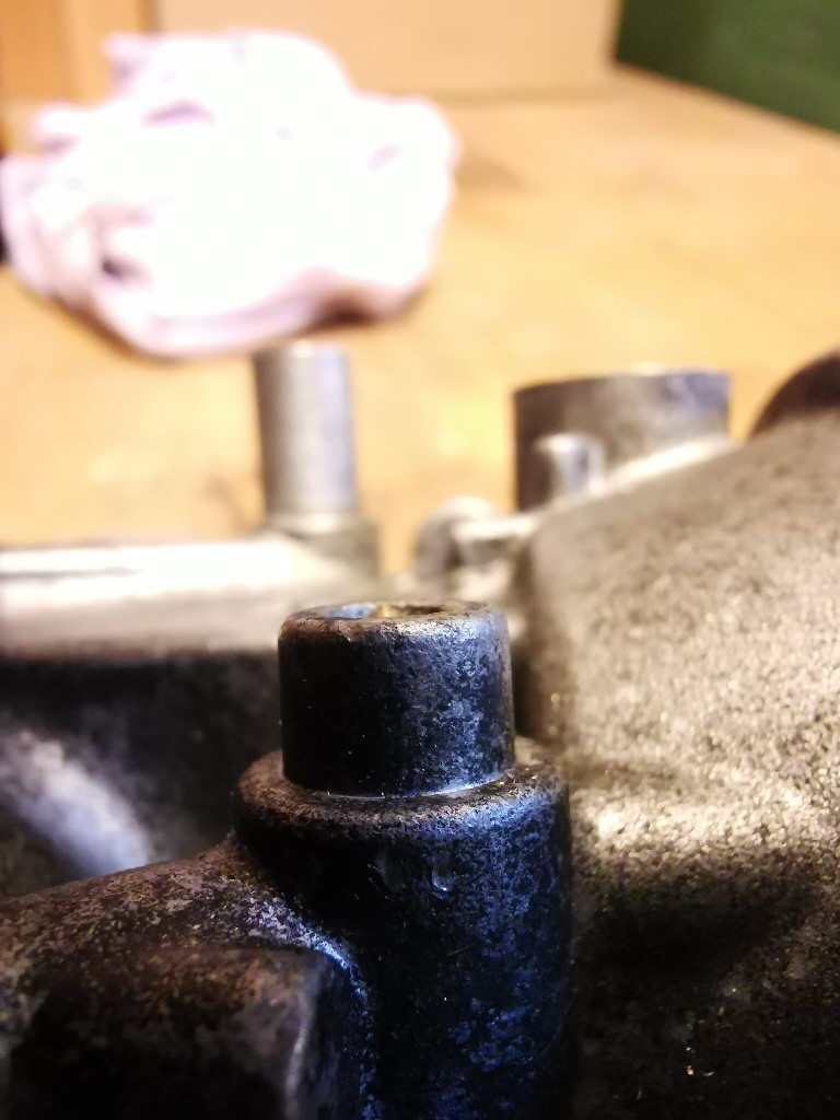

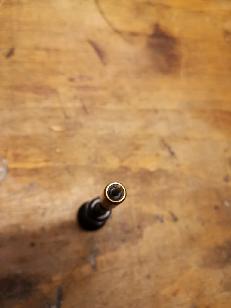

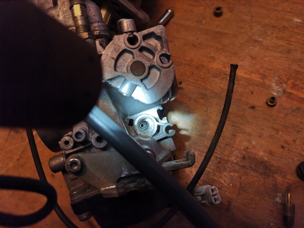

Laternenschrauber hat geschrieben:Es wirft allerdings neue Fragen auf. Offenbar ist das Röhrchen im oberen Bereich geweitet, sodass der Pin vom Choke dort hinein passt und dann mit dem Gummi abdichtet. Sehe ich das richtig?

Färt hat geschrieben:Der Dorn vom Choke sollte einen Durchmesser von 2mm haben
..Färt hat geschrieben:den Bohrer (Ø2,5 oder Ø2,8) so kurz wie möglich einspannen und vorsichtig, nicht zu tief, mit der Ständerbohrmaschine bohren. Ausser du möchtest die Gewindenippel setzen, dann kannst gleich einen Ø3,2 Bohrer nehmen.
Färt hat geschrieben:Nein, in dem Gehäuse ist ein Bund, dort dichtet der Chokekolben ab.
