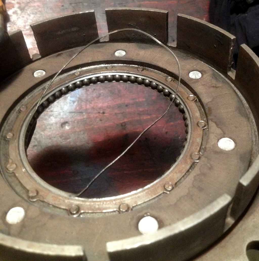

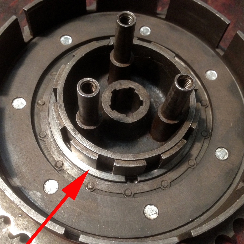

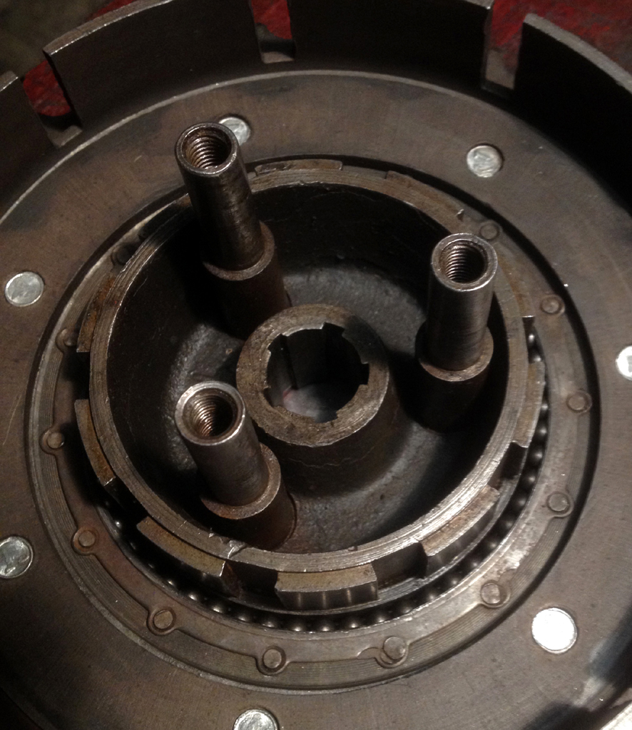

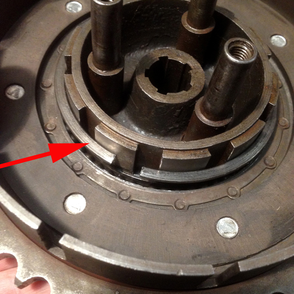

Am Kupplungskorb der 350er Enfield ist im Lauf der Zeit Material hauchdünn geschliffen worden. Heute, bei der Demontage und Reinigung, war´s das endgültig, siehe Bilder. Ich hab das dünngeschliffene Material nun komplett entfernt. Die Folge: Die Lagerkugeln werden jetzt nicht mehr vom entfernten Material (der "oberen Lagerschale") gehalten, sondern vom Sprengring, der auf den inneren Mitnehmer aufgeklipst wird.
Bei "Kupplung gezogen" rollen die Kugeln jetzt also auf dem Sprengring und nicht mehr auf der weggeriebenen "oberen Lagerschale". Da ist nun erstens mehr Spiel und zweitens halt Kugeley, die auf ´nem Sprengring läuft. Nur ausgekuppelt, wohlgemerkt.
So. Was tun? Einmal neu für 210,-? Oder zusammenbauen und weiterfahren. Ich tendiere zu letzterem. Meiner Meinung nach ist die Angelegenheit zwar unschön, aber nicht so gravierend, dass mir bald alles um die Ohren fliegt.
Seht Ihr das anders?

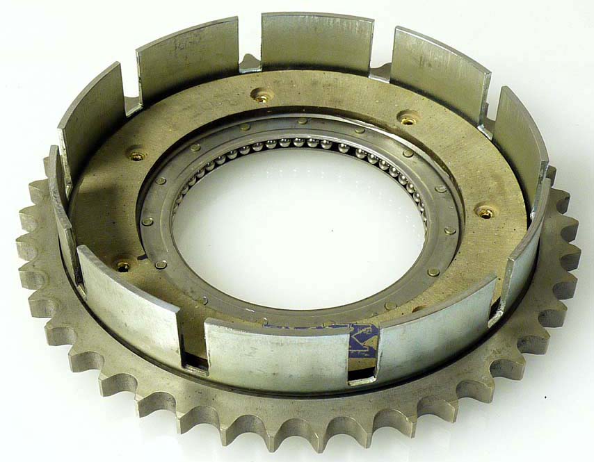

So sollte das aussehen: (Quelle: https://www.hitchcocksmotorcycles.com/p ... -pages/925)
So sieht es aus:
Ohne Sicherungsring:
Sicherungsring zur Hälfte aufgeschoben:
Sicherungsring in der Nut des inneren Mitnehmers eingerastet:

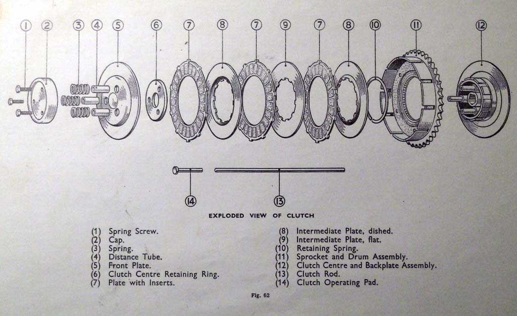

Hier nochmal eine Schnittzeichnung, für den Fall, dass. Ist ´ne klassische Kupplung mit Betätigung per Druckstange.

Der Axialweg des Kupplungskorbes wird vom Grundkörper (12) und Sprengring (10) definiert: Auf dem Grundkörper sitzt der Kupplungskorb, der vom Sprengring gesichert ist.
Ich bin mir sehr sicher, dass der Sicherungsring den aufgenietenen Bund weggeschliffen hat.
Meine einzige Idee dazu: der aufgenietete Bund dem Kupplungskörper war zu dick und hat daher dauerhaft geschliffen. Vielleicht indisches Material? Oder aber, irgendein Vorbesitzer hat durchgehend mit gezogener Kupplung an der Ampel gestanden, das würd´ auch Schleiferei begünstigen, denk ich. :gruebel:
EDIT: Nach Deiner Ergänzung: Ja, das kann gut sein, dass die untere Reibscheibe zu dick ist! Auf die Idee bin ich noch gar nicht gekommen...
KNEPTA hat geschrieben:Ja aber die Kugeln sollten ja sowieso keinen Axialweg beschreiten ? Der Bund ist ja nur da damit die Kugeln net rausfallen bei der Montage. Oder hab ich da was falsch verstanden :gruebel:
Der Bund beschränkt den Axialweg der Kugeln und sorgt für Führung. Rausfallen tun die Kugeln jetzt auch nicht (hab ich trocken getestet), aber die laufen nun halt bei gezogener Kupplung auf dem Sprengring. Glaub ich. Der Kupplungskörper bewegt sich jetzt bei gezogener Kupplung halt axial mehr als vorher, und die Kugeln drücken nicht mehr gegen den Bund, sondern gegen den Sprengring. :gruebel:

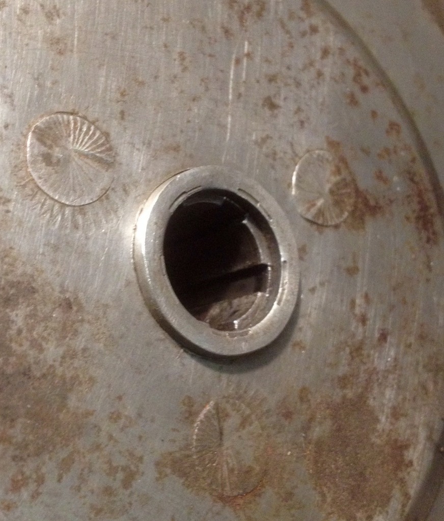

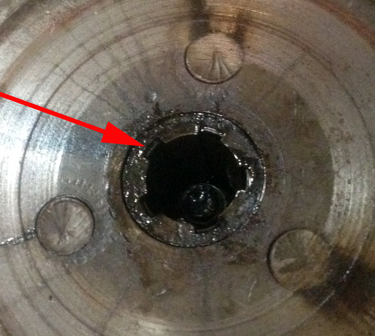

Nochmal gehirnt sowie Schnittzeichnungen und Photos beguckt.
Der Grundkörper sitzt tatsächlich zu weit innen! Zu stark angeknallt, wer weiß. Vermutlich wie beim Uwe. Dadurch wird der Kupplungskörper bei jedem Auskuppeln nach außen gegen den Sprengring gezogen, und die Folgen sind mir jetzt bekannt. :omg:
Grund der Demontage war der Kauf eines sehr guten gebrauchten Grundkörpers. Der montierte war total verschlissen. Die beiden Dinger vergleiche ich morgen mal ganz genau.
Und wenn man sich diese beiden Bilder anschaut, mag man bereits erkennen, dass sich der Grundkörper schön axial in den Wellenstumpf eingearbeitet hat.

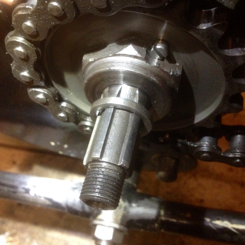

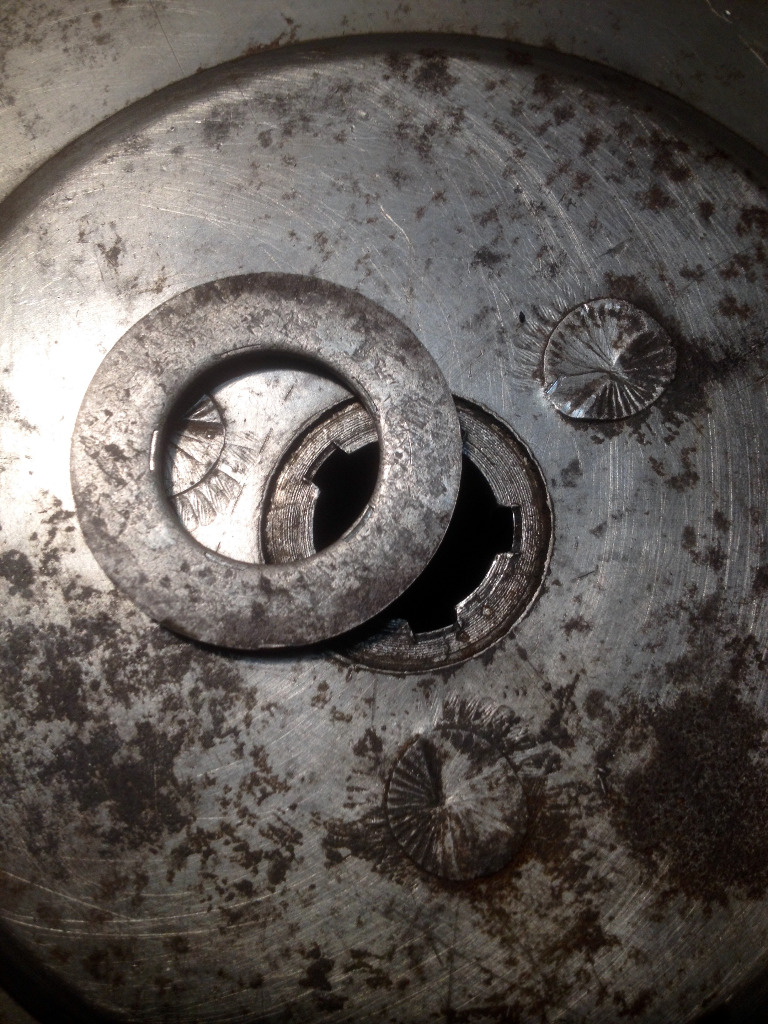

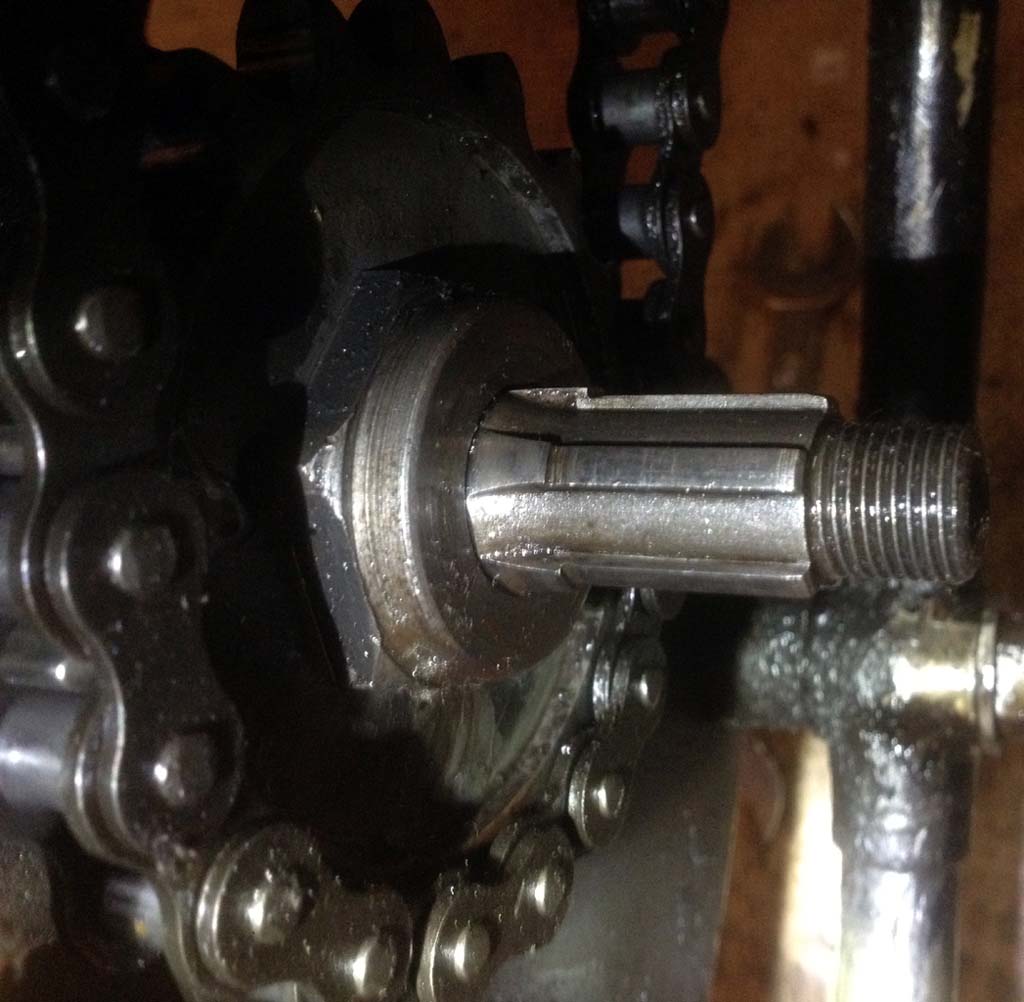

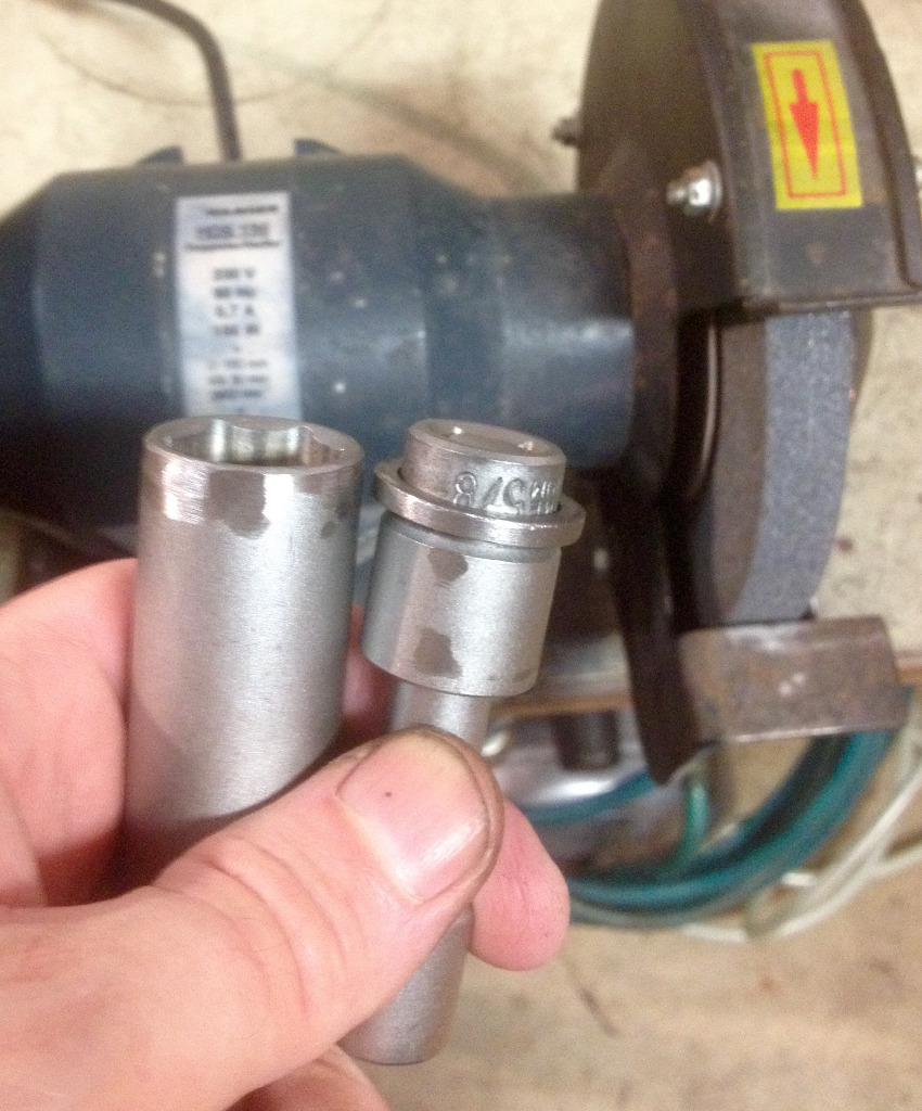

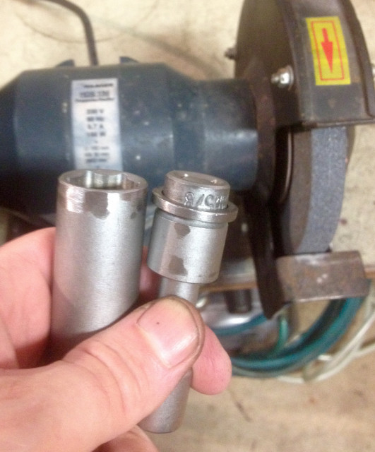

Die Kettenflucht ist katastrophal, und der getauschte, gebrauchte Kupplungskörper sieht auch nicht unbedingt besser aus, was die Druckstellen "Getriebewelle - Kupplungskörper" angeht. :fiessgrinz: Aber die minimalen Druckstellen können eigentlich nicht dafür sorgen, dass die Kupplung so extrem weit nach innen rückt, dass die Kettenflucht nicht mehr passt. :gruebel:
Also ein Dings improvisiert und eine Unterlegscheibe passend geschliffen. Drückt sich natürlich auch in die Verzahnung der Getriebewelle, selbst wenn man nicht wie ein Berserker anzieht... Jetzt passt die Kettenflucht, und der Kupplungskranz sollte beim Auskuppeln nicht mehr gegen den Sprengring gezogen werden.
Ich bin versucht, alles wieder zusammenzubauen... Ansonsten eben: Einmal Kupplung komplett neu. Und selbst mit neuer Kupplung weiß ich nicht, ob die Kettenflucht stimmen wird. Vielleicht guckt das (vom Vorbesitzer vermutlich erneuerte) Ritzel auf der Kurbelwelle auch zu weit raus?! Wer weiß.
Die Bilder sind hoffentlich selbsterklärend.
Findet Ihr irgendeinen Denkfehler bei dem ganzen Gebastel, der dafür sorgen könnte, dass mir das Geraffel mit Schwung um die Ohren fliegt? Also... außer, dass es halt wuides Improvisieren ist und der Bund am Kugellager fehlt? :gruebel: :omg:
