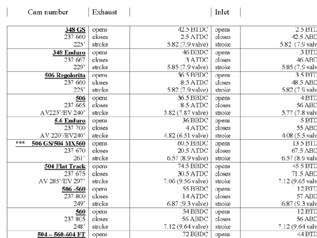

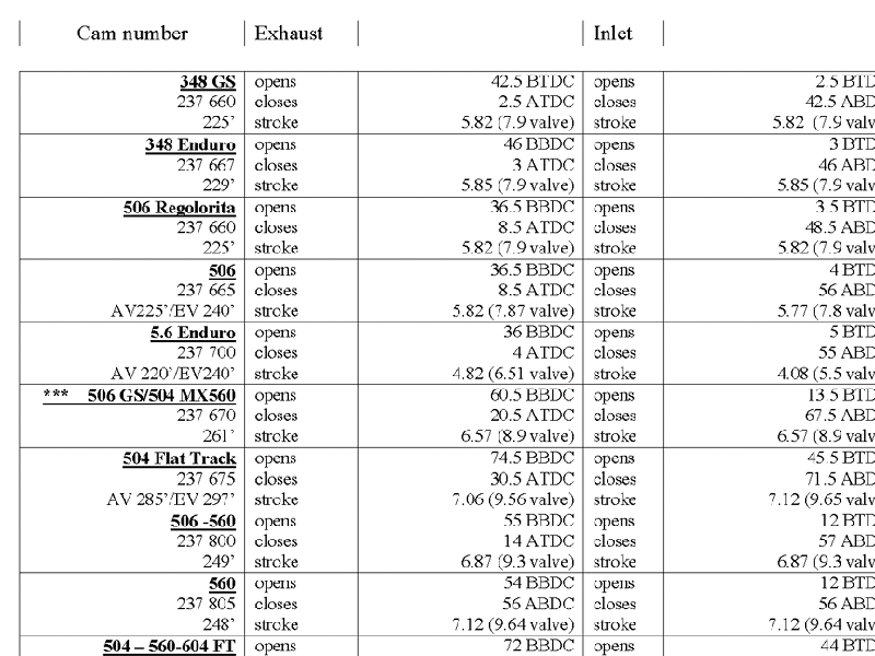

Der MZ Rahmen ist von den 250cc übernommen. Der ist mit den 34PS an seiner Grenze. Du kannst über die Nockenwelle Leistung holen.Dann ist der Motor kein Freileufer mehr. Meine hat einen Bing 33 Vergaser, und den Sebring Auspuff. Damit läuft sie laut GPS 115km/h. Mehr macht damit auch keinen Spaß!!!
Herbert H
Beiträge: 1001
Re: nochmal rotax 504/560
Beitragvon Herbert H » Do 17 Dez, 2020 19:53
Die KTM hatte mit 36 Vergaser und der Entsprechenden Nockenwelle 43PS. Meine 504cc mit einer 296 Grad Nockenwelle und 40 Dellorto an die 50PS. Aber im Gespann ist so was nicht fahrbar.
