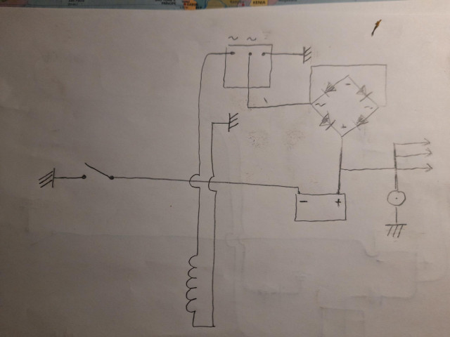

Ähem Auspuff war dran :omg: Aber komplett zu, völlig, aber so was von :omg: ... 3 Stunden später war er frei, geschweißt und montiert. Ein Kick, Werkl rennt. Bdd a Krawall und ziemlich bissig der Motor.
Ich hab noch einen Wechselstromregler für 6 Volt gefunden. Ducati, zwei Wechselstromanschlüsse (also wahlweiser Ein bzw. Ausgang) und ein Masseanschluß. Daher hab ich einen Brückengleichrichter nachgeschaltet und es scheint zu funktionieren.
Beiträge: 18537
Re: Frage an die Limaspezialisten
Beitragvon KNEPTA » Do 14 Jan, 2021 17:25
Endgültiger Plan
