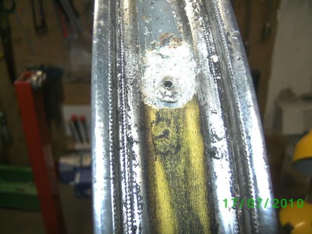

Lochfraß in den Felgen ist leider nichts neues
kenne ich von älteren DID Felgen der LC4, AffenTwinn usw
die hatte wohl einen höheren Magensiumanteil und reagieren alergisch auf Messing und rostigen Stahl
da grüsst die galvanische Spannungsreihe
