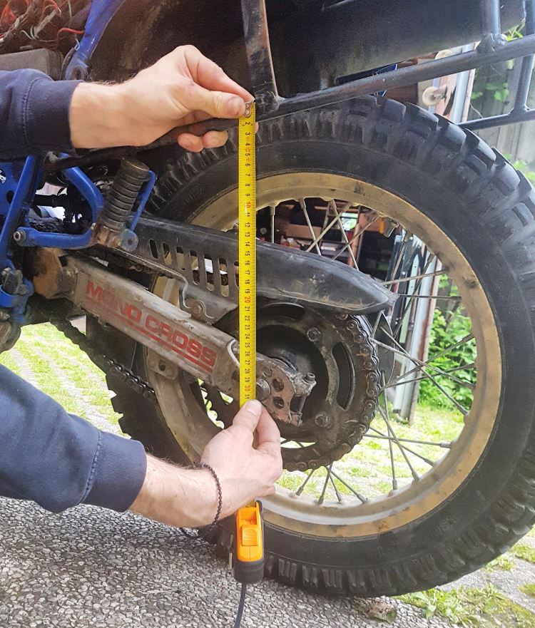

Beitragvon motorang » So 30 Mai, 2021 10:45
Wir haben jetzt mal gemessen, die Fuhre ist komfortabel aber weich.
Federweg nominell 235 mm hinten.
Gemessen Höhe Hinterachse gegen Gepäckträger.
Dämpfer 1VJ mit Feder WP 75-260
Weg 5,5 cm = ca. 25% Einfedern unter Eigengewicht
Weg 10 cm = ca. 42% Einfedern mit Consti drauf
Also erstmal zu weich!
Federbein ist auf weichster Stellung (Sprengring) aber mit maximal eingedrehter Vorspannung (am Gewinde).
Werte des 1VJ-Federbeins:
Durch den Sprengring lässt sich die Vorspannung um 5 oder 10 mm erhöhen.
Durch das Verstellgewinde lässt sich die Vorspannung um 15 mm erhöhen (25 mm abzüglich Einstellmutter und Kontermutter).
Einbau der 3TB-Feder ins 1VJ-Federbein klappt zu zweit ohne Hilfsmittel gerade so mit der mittleren Sprengringstellung.
So, und mit maximal weicher Einstellung am Gewinde, wird das Federbein jetzt eingebaut. Und dann nochmal gemessen.
Dämpfer ist scheints noch OK, geht mit viel Kraft sämig zu bewegen (ohne Feder).
Re: YSS Federbein an Tenere 1VJ
Beitragvon motorang » So 30 Mai, 2021 11:48
Messungen:
3TB-Feder in 1VJ-Federbein, Sprengring mittel.
Ziel:
10% einfedern bei EIgengewicht
33% einfedern bei Eigengewicht + Fahrer
Vorspannung der Feder alleine durch den Einbau ist ca. 10 mm (damit Mutter und Kontermutter draufpassen)
Messwert Gepäckträger gegen Hinterachse:
unbelastet - Eigengewicht - Eigengewicht + Fahrer
300 - 260 - 215 mm
Einfederung daher (300 - x)
0 - 40 mm - 85 mm
In % von 235 mm nominell
0 - 17% - 36%
Vorspannung am Gewinde + 5 mm
Einfederung
0 - 265 - 220 mm
Einfederung
0 - 35 - 80
In %
0 - 15% - 34%
Vorspannung am Gewinde + 12 mm
Einfederung
0 - 270 - 225 mm
Einfederung
0 - 30 - 75
In %
0 - 12,5% - 32%
Der Wert "Einfedern bei Eigengewicht" variiert infolge Losbrechmoment und wenig Last um eine Handvoll Millimeter.
