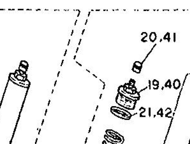

Straßenschrauber hat geschrieben:Den Ventilstopfen kommst du aber nur mit dem Gabelschlüssel bei.
Beiträge: 8311
Re: Instandsetzung XT600 43f
Beitragvon motorang » Sa 19 Jun, 2021 06:17
Ah falsches Mopped, ich seh schon. hat keinen Sechskant. Falsch erinnert, sorry.
Beitragvon Straßenschrauber » Sa 19 Jun, 2021 06:19
Da kommen Sechskantstopfen drauf, wenn ich mal welche bekomme.

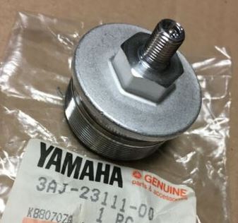

Ich hab die 3AJ-Stopfen erinnert (und ich vermute stark auch eingebaut ...):
Beitragvon Straßenschrauber » Sa 19 Jun, 2021 06:22
Andreas, danke für's Kümmern!
3AJ-Stopfen wären auch eine Option.
Bei der 43f sind die Ventile schräg angeordnet.
Leicht zu benutzen, blöd, wenn die Stopfen runter sollen.

3AJ-23111-00
