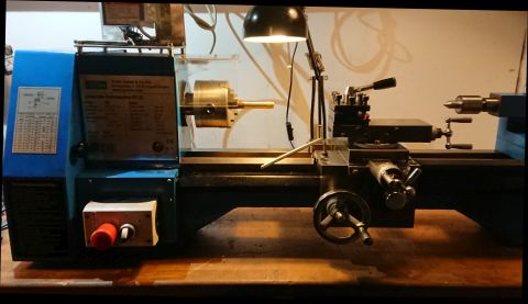

Beitragvon Straßenschrauber » Mi 23 Jun, 2021 21:45
Die BV 20 kam mit unschön verlegter Elektrik/Elektronik.
Damit hätte leicht wieder auf Originalzustand zurückgebaut werden können.
Not-Aus und Drehrichtungswähler ganz weit oben.
Das hab ich heute geändert, den originalen Motor hab ich nicht, und ich will auch nicht wieder zum Originalzustand.
Jetzt ist der Not-Aus vorne an der Maschine, wo auch der originale seinen Platz hatte, und wo ich im Notfall vielleicht noch drankäme.
vorher
nachher
Beiträge: 8305
Re: Drehbankerlthread vom Schnupfhuhn
Beitragvon Therion » Mi 23 Jun, 2021 22:42
Schön gelöst.
