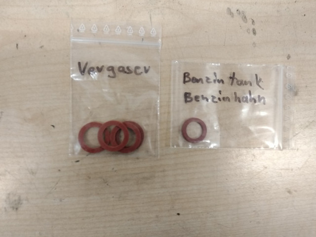

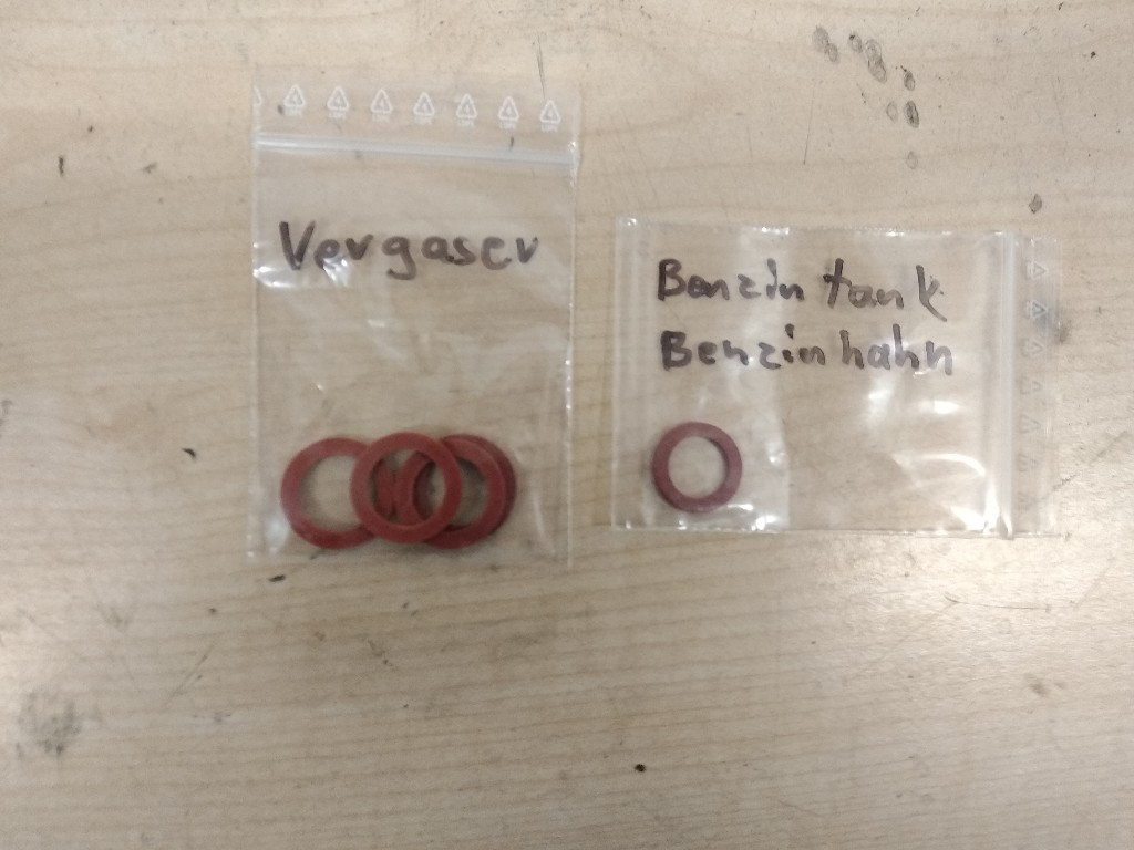

Jetzt wo Benzin im Tank ist sehe ich aber dass sie am Vergaser und Benzinhahn verliert. Komischerweise überall wo ich neue Dichtungen verbaut habe.
Das kene ich auch von anderen Mopeds. Lass sich die Dichtungen mal setzen.

Und aufquellen. Ist beim Wassersack der MZ auch immer so. Nach langer Standzeit mit geschlossenem Benzinhahn suppt der erstmal ne Weile.
