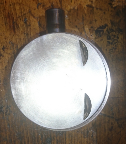

Auf meiner XT600 wurde zu Vorbesitzers Zeiten der Kolben abgedreht
Bild.
Leider hab ich beim Neuaufbau nicht gemessen, wie dick er an der Stelle noch ist.
Ich mach mir da schon kleine Sorgen, aber bisher (einige 10 tkm) ist es gutgegangen. Der Motor muß aber auch nur selten richtig ran.
Der Kolben hat damals neue Ringe bekommen, vor Allem, weil unklar war, wie lange der schon gelaufen ist. Und den Zylinder hab ich nachgehont, obwohl das noch sehr gut ausgesehen hat.

Den werde ich in Verwahrung nehmen.
War nicht so geplant, aber ich hab bald Verwendung dafür.
Etwas abgedreht, mit neuen Kolbenringen 8)
