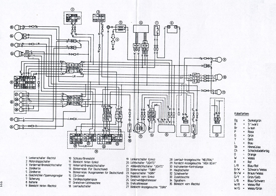

Die XT600 muß irgendwann demnächst mal besser verkabelt werden.
Im Schaltplan gibt es beim Anschluß der Hupe (34) eine Kabelfarbe P, die nicht beschrieben ist. Purple, pink (violett)?
An der XT ist die Kabelfatbe nicht mehr erkennbar :roll:

Beitragvon peter67 » Mi 22 Jun, 2022 11:27
P .. wie Prille aufsetzen :weg:
P = Rosa, steht rechts zwischen Braun und Grün.

Beitragvon Straßenschrauber » Mi 22 Jun, 2022 11:28
Oh, Scheiße, ja doch ... :omg: :oops:

Beitragvon motorang » Mi 22 Jun, 2022 12:54
Braun zur Hupe, rosa weiter zum Hupknopf.

Beitragvon Straßenschrauber » Do 23 Jun, 2022 11:52
Dunkelgrün (Blinker re.), dunkelbraun (Blinker li.) und himmelblau (Leerlaufschalter) finde ich nicht als KFZ-Kabel FLYR in 0,75 oder 1 mm².
Falls es diese Kabelfarben tatsächlich nicht gibt:
Was empfiehlt sich da als Ersatzfarbe(n), ohne Verwechslungsgefahr, damit alles soweit wie möglich dem originalen Schaltplan entspricht?

Beitragvon motorang » Do 23 Jun, 2022 19:31
Ein Beschriftungsgerät ist es bei mir geworden ... ansonsten kannst Du bei Anhängerkabeln schauen (13polig) die sind gern bunt.
Sonst halt eine bei Yamaha nicht/selten verwendete Farbe nehmen und beschriften, zB grau oder weiß.

Beitragvon Straßenschrauber » Do 23 Jun, 2022 19:49
Danke!
Darauf wird es wohl hinauslaufen ...
Morgen darf ich eine große Kiste Kabel durchwühlen. Vielleicht findet sich ja was.

Beitragvon Richy » Do 23 Jun, 2022 19:51
Ich nehme gerne Industrie-Nummernleitungen.
Erstens billig verfügbar und zweitens auch nach Jahren noch korrekt erkennbar, was bei farbigen Leitungen nicht immer gilt...

Beitragvon Straßenschrauber » Do 23 Jun, 2022 19:53
Auch eine Option.
Ich hätte aber gerne, daß es wie im originalen Schaltplan ist.
Für mich wären andere Farben kein großes Problem, aber falls mal wer Anderes ran will oder muß, wird es ohne den geänderten Schaltplan unnötig schwierig.

Beitragvon Gustav » Do 23 Jun, 2022 20:56
Eine andere Möglichkeit - Kabel von den Steuerflaschen an Demag- oder Haushahn- und Tecalemitsteuerungen. Da waren oft bis zu 24 nummerierte Adern drin. Kran mit vielen Funktionenn.
Kannst auch wie frührer Nummern auf die Kabel an den Anschlußstellen stecken. Klebfahnen gibt es wohl auch. Aber - der Schaltplan sollte die Veränderungen wissen.

Beitragvon Straßenschrauber » Do 23 Jun, 2022 21:05
Gustav hat geschrieben:Aber - der Schaltplan sollte die Veränderungen wissen.
Genau, das wär mir wichtig.
Und weil das fehleranfällig ist, schau ich mal, ob ich was passendes finde.
Ersatzfarben:
Dunkelgrün - Schwarz/Grün
Schokoladenfarbig - Braun/Grün
Himmelblau - Weiß/Blau

Beitragvon Straßenschrauber » So 26 Jun, 2022 11:31
Von einem, der es wissen könnte:
Es gibt im Fahrzeugbereich keine unterschiedlichen Farbtöne mehr, nur noch blau (was je nach Hersteller und Charge mal heller oder dunkler ausfällt).
Gleiches gilt für Grün und Braun.

Beitragvon Straßenschrauber » So 26 Jun, 2022 12:32
Im Netz hab ich eine Zusammenstellung der YAMAHA-Kabelfarben und -querschnitte gefunden.
Für XV1100, aber brauchbar.
Hier eine gekürzte Fassung, die bei vielen Modellen passen sollte.
