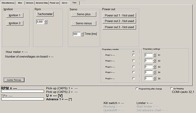

Beitragvon Straßenschrauber » So 31 Jul, 2022 04:39
Richy hat geschrieben:Zündung sollte nun wirklich passen.
Richy hat geschrieben:Als ob einer an der Zündung rumdreht (die inzwischen komplett neu ist).
Komplett? PickUps mit Verkabelung und Steckverbindern, CDI, Zündkabel, Zündspule, Kerzenstecker, Kerze?
Richy hat geschrieben:Zündung: ja, alles. Umbau auf Ignitech, andere Spule samt neuer Kerze kann kurz vorher schon rein.
Lima samt pickup ist ebenfalls eine andere.
Also Spule (welche? Zündspule, nehm ich an) und Pickups sind Gebrauchtteile.
Da ist nicht klar, daß es zündungsseitig keine Probleme gibt.
Mit der ignitech DCCDIP2 ab v105 und neuerer software dazu kannst Du Dir ansehen, ob die PickUps sauber liefern, bei anderen Versionen vielleicht auch (Reiter "Test", Button "monitor PickUps").
