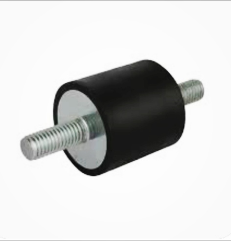

Guten Morgen allerseits,
gibt es hier evtl. Erfahrungen mit dem Kleben
von Gummi-Metall-Teilen (Vibratiosdämpfer)?
Patex hält jedenfalls nicht, obwohl das auf der Verpackung steht.
Ich probiere es gleich noch mal mit 2K-Kleber, hab aber Zweifel. Muss nicht ewig halten, nur bis das Ersatzteil da ist.

1k ms-hybrid polymer Kleber.

Sikaflex

KNEPTA hat geschrieben:Sikaflex
+1

Gorillaglue geht bei sowas auch gut, das ist dann PU Kleber.

Dirko HT rot kann das vielleicht auch, ist einen Versuch wert.
An der SR500 hab ich damit in Griechenland einen abgerissenen Vibrationsdämpfer am Auspuff wiederhergestellt.
War beim Unfall noch tadellos, über 100tkm bis dahin.
