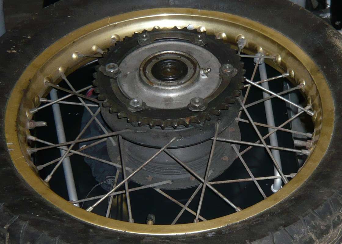

Ein goldenes 2,15" XT-HR war seinerzeit an meinem Gespann montiert. Plug and play. Ich glaube, die frühen XTs hatten 1,85" wie die 2J4.
Zur Austauschbarkeit: kleine Zweitakter benötigen ja wohl keinen Ruckdämpfer. Die SR-XT-Nabe baut deswegen ja recht breit. :smt102
Was hast'n vor? :)

Vielleicht habe ich das auch nicht mehr genau im Gedächtnis, Hans, ist fast 10 Jahre her. Müsste man im Zweifel den Werner fragen, an den die Felge damals gegangen ist. Die Nabe ist noch bei mir.
EDIT: sah zuminmdest in meinem Gedächtnis breiter aus als 1.85 :smt102
