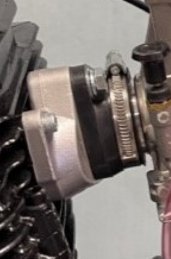

Zwei Mal 28mm ist ein Mal 39,59mm

mike58 hat geschrieben:Das Argument gegabelter Kanalverläufe nicht oder schlecht funktionieren wage ich zu widersprechen
Das war von meiner Seite her so eine Vermutung, aber ich hab ja auch kaum Ahnung.
Vielleicht sind solche Luftführungen ja sogar gut, weil sie besser verwirbeln, wer weiß?

Dem Uwe sein Quadkopf ist aber massiv umgeschweißt, um auf einen Kanal zu kommen. Der Flaschenhals beim abgebildeten Y ist halt der zweimal fast rechtwinkelig abbiegende Kanal.

Schau nochmal genauu hin,
was das arme einströmen wollende Frischgas da anstellen muss um in den Brennraum zu kommen.
Das ist eindeutig KEIN Y-Stück...

Die XL500 hatte einen Vergaser und im Ansaugkanal ein Messer senkrecht stehen welches den Strahl zerschneidet und sauber trennt. Die XT Kanäle stehen rechtwinkelig auf dem Flansch und man versucht das Frischgas mit Gewalt um die Ecke zu biegen. Bei Quad wird es eine Kanaltrennung mit viel mehr Anlaufweg geben...

Vergaser sind nur ein Part der einen Motor am Leben hält. Denke aber das zwei kleine Vergaser bei niedrigen Drehzahlen besser funktionieren als ein entsprechend Großer. Das eigentliche Problem ist eher das eklatant zu kleine Volumen des Luftfilterkastens, der dem Motor schlichtweg die Nase zuhält.

Also ich hätte in die 3D Druckteile nicht so unbedingt das große Gottvertrauen. Der Umbau ist wohl für eine alte TT gedacht, zumindest wenn man den Bildern und dem Text auf der Orginalhomepage glauben darf. Nase zuhalten ist ja ein Argument, aber das Ding hat auch noch Polypen zwischen Vergaser und Kopf und derschnauft es deswegen an gleich 2 Orten hintereinander nicht...
