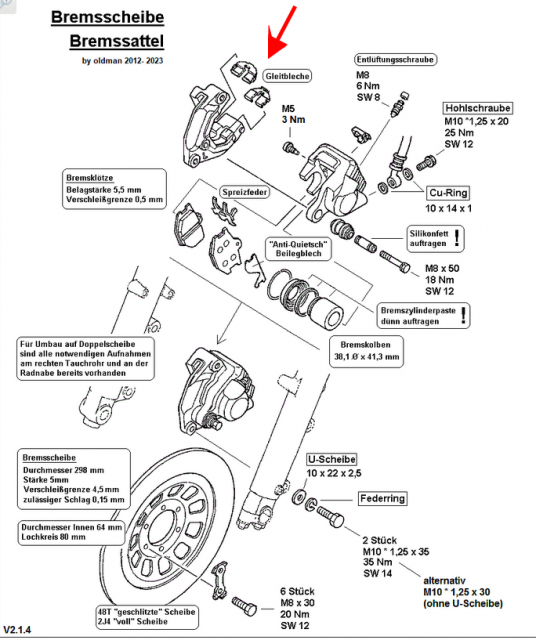

Die Werkstattzeichnungen für SR500 von Peter (oldman,
hier SR oldman) kennst Du?
Dort würde ich erstmal vergleichen, ob bei der Bremsanlage alles so ist, wie es sein soll.
Und ob die Gleitbleche drin sind.
Die Werkstattzeichnungen von Peter gibt's auf ratpak.de immer als aktuelles pdf.

Beitragvon bastardo » Sa 25 Mär, 2023 15:18
Ja, klasse! Das hilft mir schon sehr. Danke Dir! :smt023
Ich check mal alles nächste Woche.

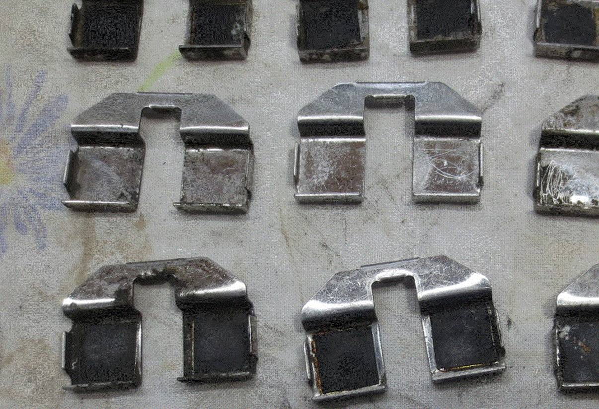

Beitragvon SR oldman » Mo 27 Mär, 2023 11:15
Bei den "Gleitblechen" habe ich schon alles vorgefunden, da sind welche einfach nur Blech und andere haben auf der Innenseite ein Klebepad (so ne Art Gummi).
Was wie original dahin oder auf welche Seite gehört kann ich nicht wirklich nachvollziehen. Ich versuche es mit den aufgedrückten Blechen immer so zu händeln, das zwischen Bremssattel und Halter möglichst wenig Spiel bleibt ...habe auch schonmal noch ein Pad mehr eingelegt ...rausfallen kann es ja nicht.

Beitragvon Lindi » Mo 27 Mär, 2023 11:53
Ich hatte auch schon viele dieser Bleche in der Hand und bin überzeugt, dass diese "Pads" serienmäßig sind. Die gehen nämlich derart schwer runter, dass ich da nicht an eine Bastellösung glaube. Erst als ich sie runter hatte, hab ich drüber nachgedacht, dass die dort hingehören. :oops: Das Material ist auch kein normales Gummi sondern hat eine glatte Oberfläche. Ich vermute, dass das Zeugs zur Geräuschreduzierung dort drunter bappt.

Beitragvon Willy » Do 30 Mär, 2023 08:54
Die sind Serie-das haben alle.
Es sind Gleitbleche für die Beläge damit sie schön beweglich bleiben und nicht verkanten-sollte man ab und zu reinigen.
In Verbindung mit dem oben aufgelegten Federblech klappert da nix.
Wenn das Federblech fehlt klapperts erheblich-hatte ich an einer Hayabusa.
Ein Verschleiß des Alu-Grundkörpers halte ich für ausgeschlossen-der ist sogar überdimensioniert in meinen Augen.
Wenn allerdings die Gleitbleche fehlen kann es zur Verdichtung über die Jahre kommen-und es klappert auch....

Beitragvon Aynchel » Do 30 Mär, 2023 12:35
moin auch
Ich hatte hier mal eine runter gerittene KTM 620 LC4 aufm Hof.
Am hinteren Sattel hat das Edelstahl Gleitblech gefehlt
und dadurch hat sich der Belagträger böse in den Schwimmsattel Grundkörper eingearbeitet.
Von daher machen diese kleinen Bleche schon ihren Sinn.
