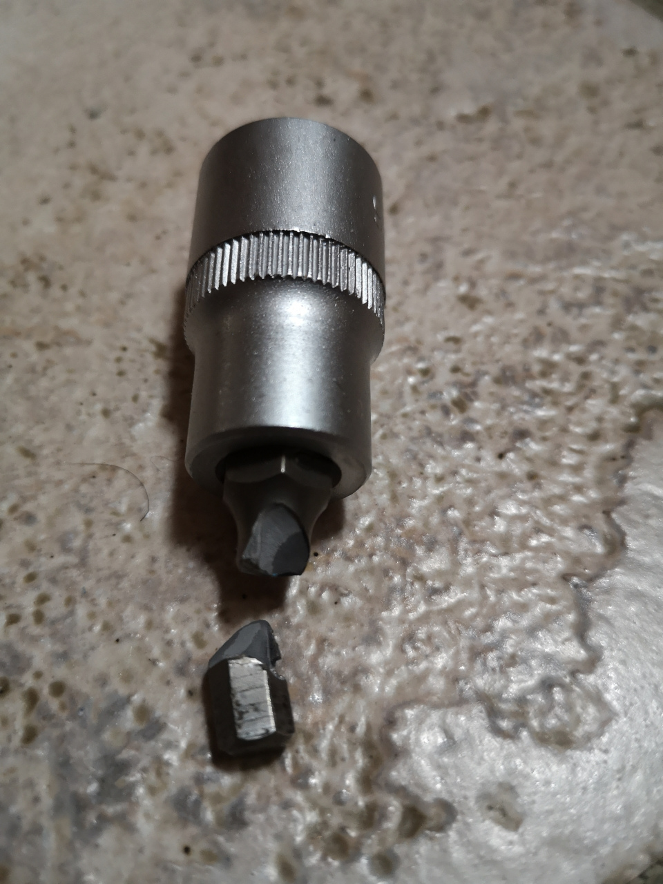

Grüß euch, ich hab mir letztes Jahr beim Zgonc einen Stecknuss Bit Set geleistet.
War nicht hochpreisig, aber auch nicht umsonst.
Mit dem habe ich schon einiges geschraubt, und war eigentlich zufrieden.
Beim demontieren der Bremsscheibe des Watsonian Beiwagen, ist der Imbuss Gr6 einfach zersplittert :shock: wie Glas.
Zum Glück hab ich die Reste recht einfach aus dem Schraubenkopf rausoperieren können.
Das ist passiert bevor ich noch wirklich Kraft eingesetzt habe :cry:
Die Demontage ist mit einer alten Stecknuss dann geglückt.
Gut die hat sich etwas in sich verdreht, aber gebrochen ist sie nicht.
Kann man mit Wärme, die Inbuss etwas zäher machen ?
lg

Ja, das sollte IMHO schon gehn. Wenn der Inbus aus 50CrV4 ist und zerbröselt, ist er wahrscheinlich nur mit max. 200-250° angelassen. Leider gibts bei Vergütungsstahl meist kein Schaudiagramm für die Härte sondern nur für Zugfestigkeit und Bruchdehnung. Ich würd mal auf 450-500° gehen, dann müsste die Härte schon stark abgenommen haben.

Hans, das wuerde ich eher als Haertefehler in den Laden zuruecktragen und reklamieren. Glasharter Bruch mit mattgrauen Flaechen von einem Punkt am Rand weg ist eigentlich ein Anriss vom Rand weil das Material zu sproede ist. Vielleicht lag der Inbus in der Schuette die ins Anlassbad ging und wurde vergessen und ist dann wieder unter die fertig angelassenen Teile geschluepft.

Versuchen kann man das, ohne Erfolgsgarantie. Ich hab beim Schraubentoni recht häufig gespaltene Hazet-Nüsse rumliegen gesehen, Inbuseinsätze sowieso. Nicht umsonst haben die ihre lebenslage Garantie irgendwann drangegeben...

Hans, würdest du die Wärmebehandeln ?
Ich könnte die Einsätze auch alle auspressen.
Alternativ, gebe ich das Set zurück, ich hab den Zgonc angeschrieben, und die bieten eine Lösung an, ohne zu konkretisieren.
Wahrscheinlich eine Gutschrift. Und das obwohl ich keine Rechnung mehr habe. Das ist schon OK :smt023

Ich hab das Set zurück gebracht, und mein Geld zurück bekommen, das ist OK.
Gekauft 2021 und Rechnung hab ich keine mehr gehabt. Das ist schwer OK vom Zgonc.
Nachdem nicht sicher ist, das man mit der Wärmebehandlung das Problem lösen kann, ist das so sicher am Besten.
Negativ ist, wenn man solchen unbrauchbaren Schrott schon im Werkzeuggeschäft kauft, wo soll man dann sein Werkzeug noch kaufen. :(
Anscheinend gibt's da nur noch Einkäufer die ausschließlich über den Preis einkaufen, und nicht mehr nach werkzeugspezifischen Qualitätsansprüchen.
Ich hab ja kein Problem damit, mehr fürs Werkzeug zu zahlen, wenn man sicher sein kann, das der Preis mit der Qualität gekoppelt ist.
Leider ist das schon lange Zeit entkoppelt :smt009
