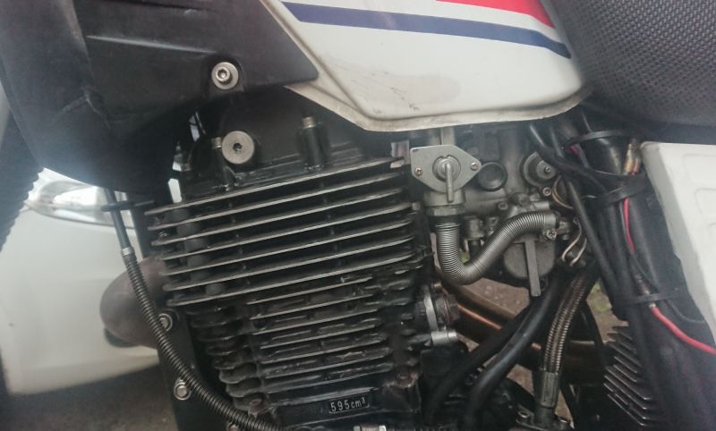

Mo 24 Apr, 2023 20:12
Endlich bin ich mal dazugekommen, die Leitung ansehnlicher zu verlegen.
Ich hab's mir dann doch einfach gemacht und den Benzinschlauch in engem Bogen verlegt, mit einer Spirale als Schutz.
Genau diese Verlegung in engem Bogen wollte ich vermeiden, weil bei mir an diesen Stellen auch eigentlich gute Schläuche nach kurzer Zeit rissig werden.
Hoffentlich geht das hier länger als ein paar Monate gut.
