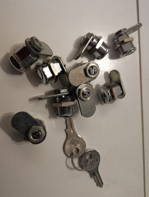

ich würde gern meine Schlösser an meinem Betriebsmotorrad(k1100LT) wieder gleichschließend machen.
Leider sind die Abdeckungen der Verkleidungsfächer nicht original und es fehlen die Schlüssel.
Habe heute die Schlösser auseinander genommen. Und ..Eine Frechheit ist das! Bei BMW bekommt man diese Stifte nicht mal als Set, geschweige den Einzeln :weg:
Leider sind die vorhandenen Kernstifte (Ø 2 mm) zu kurz um hier mit mehr als Einem eine Schließung zu bewerkstelligen.
Jemand eine Ahnung wo man sowas bekommen kann oder evtl. alte Schlösser rumliegen zur Opferung?

Hallo Urban,
würde Dir das nützen? Auseinander gebaut habe ich die noch nicht, weiß also nicht, welche Stifte (Maße) drin sind.
Die liegen hier schon Jahrzehnte rum, und waren in grauer Vorzeit für die Schaltschränke der Telefinanlagen von T&N bestimmt, als es die noch gab. Ihr wisst schon Telefonbau und Normalzeit.
Gruß Stefan

Beitragvon urban » Fr 28 Apr, 2023 09:45
Danke für die Antworten
Der Laternenschrauber hat mich auf eine Idee gebracht. diese oder ähnliche Schlösser habe ich auch noch irgendwo rumfliegen. Die werd ich mal demontieren
