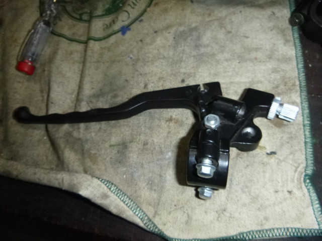

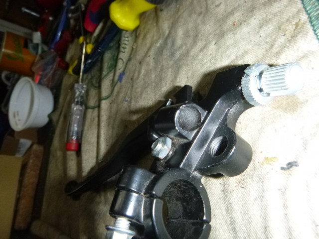

Hi Leute,
ich hab hier in der Wuschelkiste einige (russische?) Handhebel, die ich für mein Projekt Zündapp eBella einsetzen möchte. Dabei werden beide Griffe als Bremshebel (vorn und hinten) eingesetzt.
Dafür brauche ich jetzt passende Bremslichtschalter, mit denen natürlich das Bremslicht geschaltet und gleichzeitig der E-Motor abgeschaltet wird. Ist elektrisch kein Problem, nur finde ich keine passenden Bremslichtschalter dafür. Die üblichen chinesischen oder koreanischen Schalter passen hier nicht, weil im Durchmesser zu dünn. Die Bremslichtschalter müssen einen Durchmesser von 8...9 mm haben und eine rastnase gegen Verdrehen in der Halterung.
Hab mir wirklich nen Wolf gesucht bei Russen/Chinesen-Dealern, im Zubehör, bei eBay, Amazon und Aliexpress - ich finde nichts passendes.
Hat vielleicht hier jemand den entscheidenden Hinweis für mich?

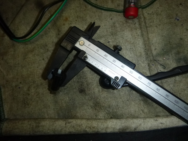

Einen passenden Schalter hab ich im Bestand gefunden: Durchmesser 9 mm, Länge 30 mm, 4,8mm Faston Kontaktfahnen.
LG
Berni

habe gerade mal nachgemessen. Die Schalter der Honda CB und CM Baureihen benötigen eine knapp 10mm Bohrung und sind ~25mm lang (ohne die 4,8mm Flachstecker).
Könnte ggf. passen.

10 mm wäre ein wenig zu dick, könnte ich aber zur Not aufbohren. Ist noch genug Material vorhanden.
Haben die Hondaschalter denn diese Rastnase gegen das Verdrehen in der Aufnahme?

Danke für deine Mühe, Friedhelm. Der Schalter von RacingPlanet passt leider nicht, der ist zu dünn und rutscht durch. Aber der Honda-Schalter von Louis ist exakt der Richtige.
Wird bestellt.
