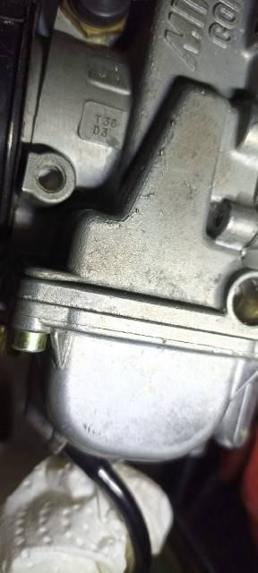

Ich habe am Wochenende am Wasp Gespann vom Lutz gearbeitet. Stutzig wurde ich bei den Vergasern. Laut Stempelung am Gehäuse sind das T36 D3.
Die Kennung D3 weißt auf eine 4 Zylinder Suzuki hin.
Laut Recherche im www müssten, Tuningvergaser, TM36 montiert sein.
Hat jemand von euch eine Erklärung für T36 D3?

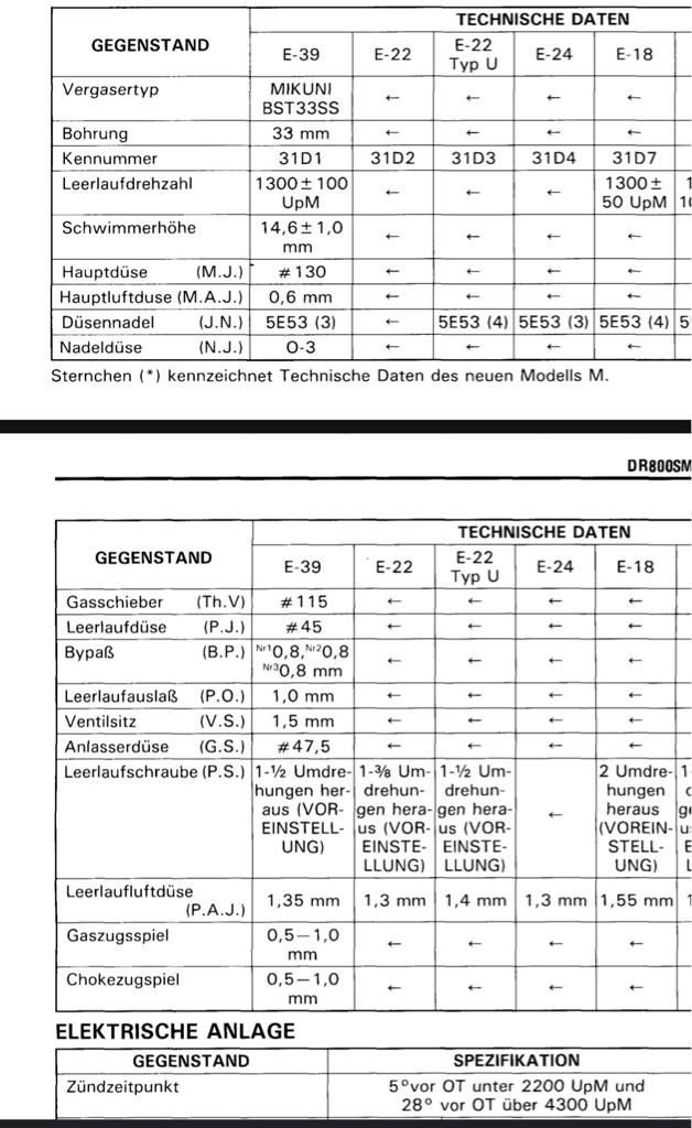

Des Weiteren war der Schwimmerstand auf 25-26 mm eingestellt. 18-19 soll der TM36 für die DR Big, haben. Einen Wert von über 20 hat kein, von bei Topham gelisteten, Vergasern.
Genützt hat die Schrauberei trotz allem nicht. Ventilsitze Einlassseite undicht. Bläst in den Absaugkanal.

Hallo Aynchel
der Einbauwinkel entspricht nicht der originalen Position. Der Motor musste nach hinten gekippt werden um in den Rahmen zu passen.
Angenommen ist fahre zig km eine Steigung hoch / runter oder im Gelände extreme Steigungen ändere ich dann den Schwimmerstand?
Die O-Ringe, so wie zig andere Dinge an den Schwimmernadelventilen wurden (nicht von mir) erneuert.
Wie erwähnt irritiert mich die Prägung der Vergaser.

da gibt es nicht viel zu irritieren
der Gaser gehört da eigendlich nicht rein, denn im Original ist da ein BST 33 SS drin
kannst getrost alle originale Werte vergessen

Beitragvon sejerlänner jong » Mo 20 Nov, 2023 14:38
Hi
Ich habe nun im ersten Beitrag Tuningvergaser hinzugefügt.
Die originalen BST sind nicht montiert. Beim Gebrauchtkauf der Maschine waren schon die Flachschieber montiert.
Die an der Maschine vorhandenen Vergaser tragen die Kennung T36 D3.
Mittlerweile hat Lutz beim Topham angerufen, hätte ich auch machen können ( hätte hätte). Die Bezeichnung des Vergasers ist ok für die DR800. Der Schwimmerstand von 25mm absolut falsch.
