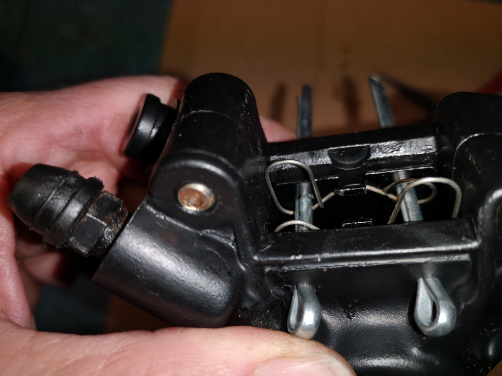

Ich hab den Bremssattel vom Beiwagen zusammengebaut.

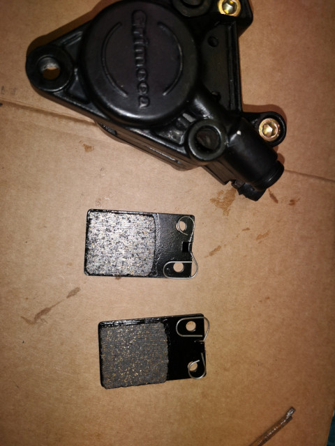

Ich weiß aber nicht mehr wie die Federl bei den Bremsbelägen eingehängt waren. :omg:
Die Bremszange ist anscheinend auch bei MZ im Einsatz.
Vielleicht weiß einer von den MZ Schraubern wie das zusammen gehört.
Diese Federln
So hab ich's mal zusammengesteckt, erscheint mir logisch so, stimmt das ?

an den 500er Nachwende-Modellen ist vorn ein Grimeca mit MZ Schriftzug, hat eine andere Feder,
der ist mit den DDR-Bremssattel von den Maßen gleich, auch mit den 08 von Brembo wie z.B. die alten Guzzis hatten
doch sich hast du eine Nummer kleiner, mein Kumpel hat einen Grimeca am EZS Beiwagen, diese Größe hatte damals meine 80er KTM

Re: Frage zum Zusammenbau Grimeca Bremssattel vom Watsonian
Beitragvon andi » Mi 29 Nov, 2023 13:00
KNEPTA hat geschrieben:Sollten deine Federn sein
https://youtu.be/XfNGaXjaNVo?si=rjHRcusMJJmdD0Wf
Danke, ich nehme diese Anleitung, bei der anderen, sind die Federn eingelegt, haben aber keine Wirkung.
Ich muss mir das mal zusammenschreiben, die waren bei Simson S53 verbaut !
Die Bremsbeläge sind so dünn, das man die öfters wechseln wird :omg:
lg
Beiträge: 6728
Beitragvon KNEPTA » Mi 29 Nov, 2023 17:48
Musst nur weiter runter scrollen, Seite 2, dann klärt sich der Fehler auf und sie werden gleich wie im ersten link also richtig mit Wirkung verbaut.
