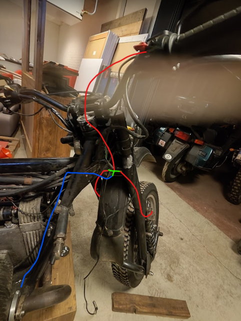

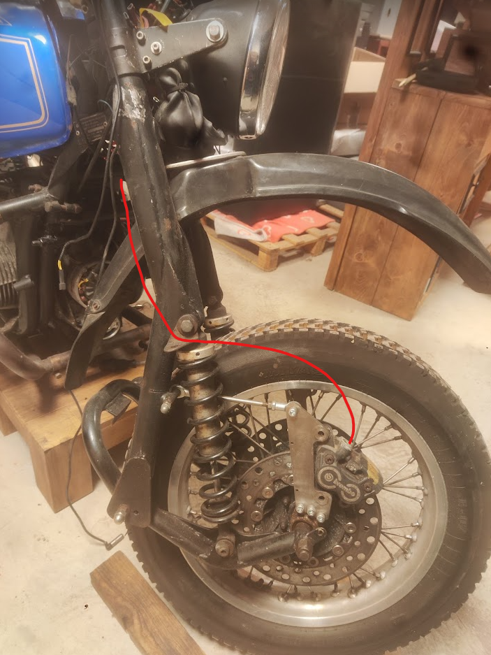

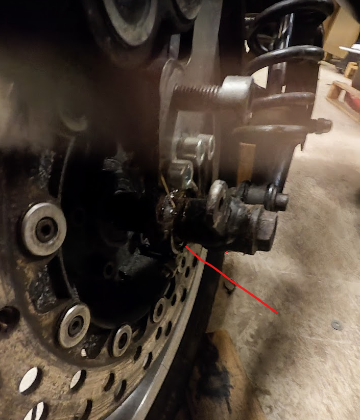

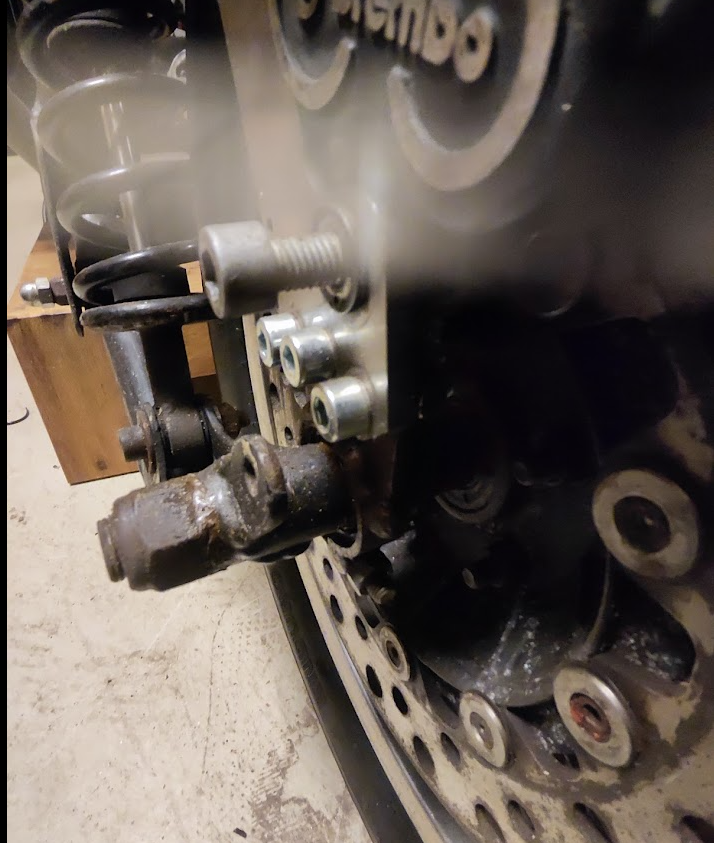

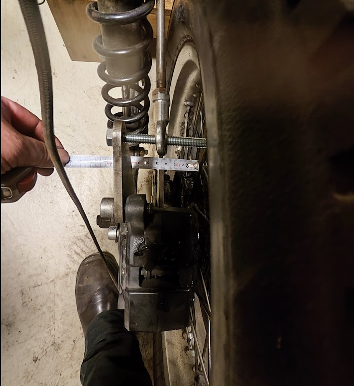

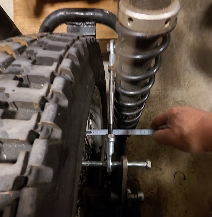

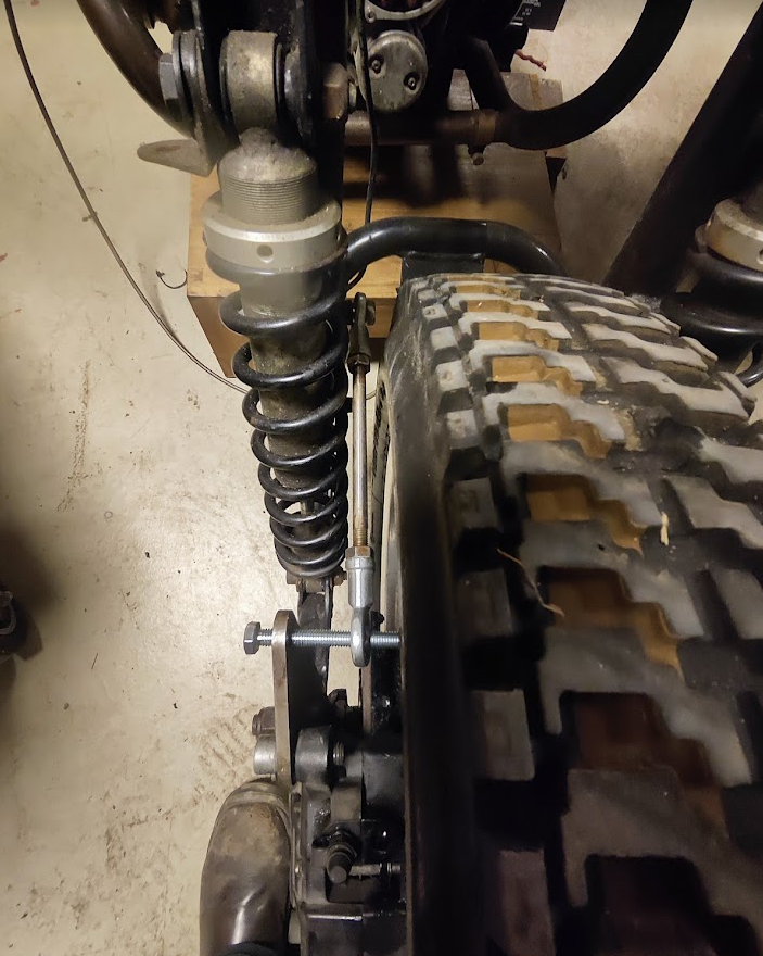

Hab heute mal die Bremssättel an der Schlacht K ausgebaut...das sind laut Teilenummer die Gleichen die beim Gespann lose dabei sind.
Fix angeschraubt und festgestellt das der rechte Bremssattel an den Speichen schleift. Schnell nochmal die Sättel verglichen, ja sind gleich!
Die Scheibe ist an beiden Seite ca 43 mm von den Speichen entfernt.
Der Reifen/Felge steht auch mittig in der Schwinge
rechte Seite
linke Seite
Auch kommen die Zugstreben an die Federn. Es fehlen hier ca 2,5 cm vorn oder hinten je nachdem wie man das sieht.
Zugstrebe
die Platte die den B-Sattel hält kann eigentlich auch nicht hinter dem Sattel montiert werden da im Sattel Gewinde sind.
Also wo habe ich was falsch zusammengesteckt? Ich steh gerade auf`m Schlauch.
Stellt Ihr solche Fragen auch im Dreiradler?

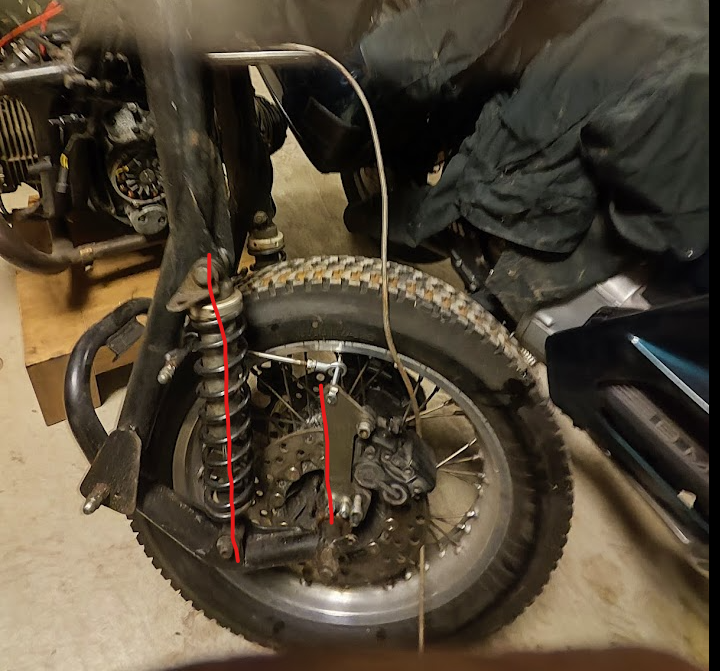

Gehe ich recht in der Annahme die Bremshalterung mit der Strebe parallel zum Federbein auszurichten wenn es soweit ist?
Lage Bremshalterung
Urban

Beitragvon KNEPTA » So 10 Dez, 2023 18:19
Boah, a Immler mit Hakaaprofil :smt049
Wenn im Sattel Gewinde sind kann man die Platte von hinten anschrauben...oder a Mutter drauf...

Re: Bremsleitung und deren Verlegung
Beitragvon der Gärtner » So 10 Dez, 2023 18:35
Die Zugstreben müssen sicher innen an den Federbeinen vorbei gehen, aber dann paßt das mit den Bremssattelhaltern ja nun überhaupt nicht und so lange Distanzstücke haben da bestimmt nicht gesessen. Daher mal `ne dumme Idee: ich könnte mir vorstellen, daß man die Bremssattelhalter vielleicht doch innen anschrauben muß und die Bremssättel entsprechend versetzt.
Harald
Beitragvon urban » So 10 Dez, 2023 18:46
KNEPTA hat geschrieben:Boah, a Immler mit Hakaaprofil :smt049
Da ist dann die Bremsscheibe im Weg :omg:
auch würde dann der Sattel weiter nach außen kommen und wohl nicht mehr auf die Scheibe passen . Da die Halteplatten hier unten an der Achse fest sind und nicht weiter zur Nabenmitte montiert werden können.
(Hab das aber noch nicht auseinandergenommen)
Beitragvon Richy » So 10 Dez, 2023 19:42
Uiui, Bremsenspielereien... Da hatte ich an der Wasp viel Spaß mit, aber am Ende war das das Einzige, was gescheit funktionierte... :ugly:
Der Halter muss nicht parallel zum Federebein ausgerichtet sein, das ist reine Optik. Rein von den ungefederten Massen her sollten die Sättel so nah wie möglich an den Schwingendrehpunkt. Lass es einfach so, das passt schon.

Beitragvon andi » So 10 Dez, 2023 19:48
Sicher das das schon mal so montiert war?
Ned das dir eine Distanzring bei der Bremsscheibe fehlt, und ein Winkel zum Anschluss der Momentabstützung.
lg
Beiträge: 6616
Beitragvon urban » So 10 Dez, 2023 20:40
andi hat geschrieben:Sicher das das schon mal so montiert war?
lg
Also das Rad mit den Bremsscheiben ist schon lange so in dem montierten Zustand und ist auch so gelaufen. Das ganze Gespann war soweit montiert einzig die Bremszangen wund Leitungen wurden vom Vorbesitzer zwecks Revision demontiert und dann weggelegt. Auch hat Er nach eigenen Angaben lediglich die Ochsenköpfe erneuert.
