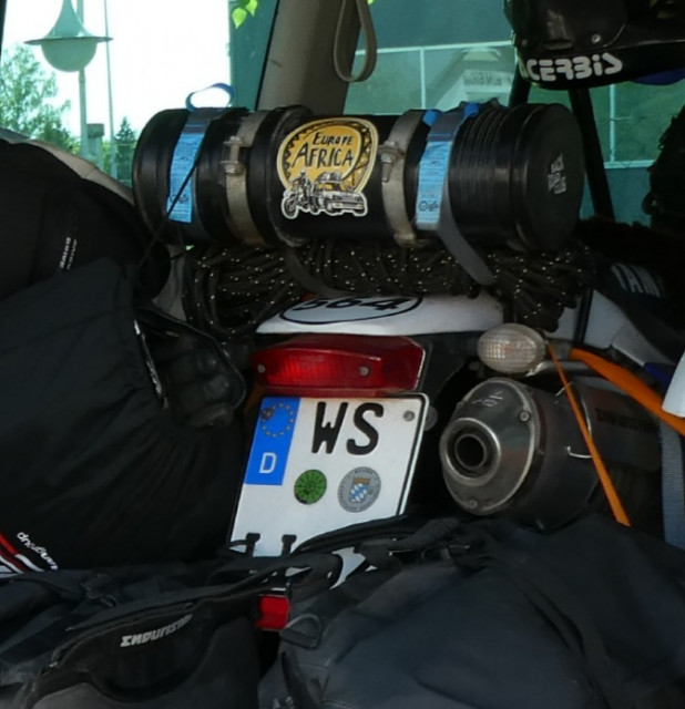

Beitragvon iugin » Mo 01 Jan, 2024 19:11
Servus, ich habe das HT mal als Werzeugbox angedacht. Inzwischen ist das Werzeug aber in den Taschen untergebracht u.a. wg. dem Gewicht.
Die Rolle hat ca. 2l. Dort ist jetzt mein Benzinkocher seit einigen Reisen glücklich untergekommen.
