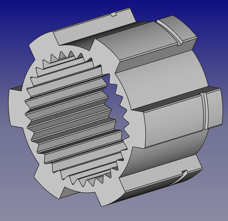

Beitragvon Lindi » Mi 07 Feb, 2024 00:28
Lindi hat geschrieben:... Der Metallbaumeister meines Vertrauens... meinte, dass es gut sein könne, dass auf seinem Rechner noch was zu finden sei....
Der Herr lässt sich doch seeehr häufig vergeblich anrufen
Vielleicht ziehe ich jetzt doch mal eine der anderen Empfehlungen hier vor.
Inzwischen komme ich mit dem freeCAD doch mal voran und kann bald mit konkreten Zeichnungen und ggf. Dateien aufwarten.
EDIT: heute hat´s geklappt, die Datei von 2017 existiert noch. :arrow: schauen, welches Dateiformat freeCAD importieren kann und dann kriege ich sie. :smt023
