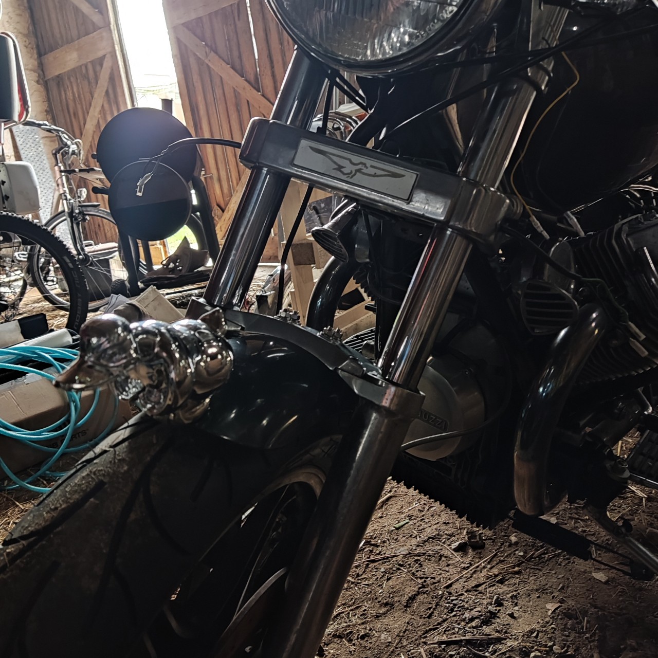

falls es um den originalen Heckkotflügel geht: Du musst dir die Arbeit nicht machen. Es wird entweder der vordere oder ein mitschwingender.

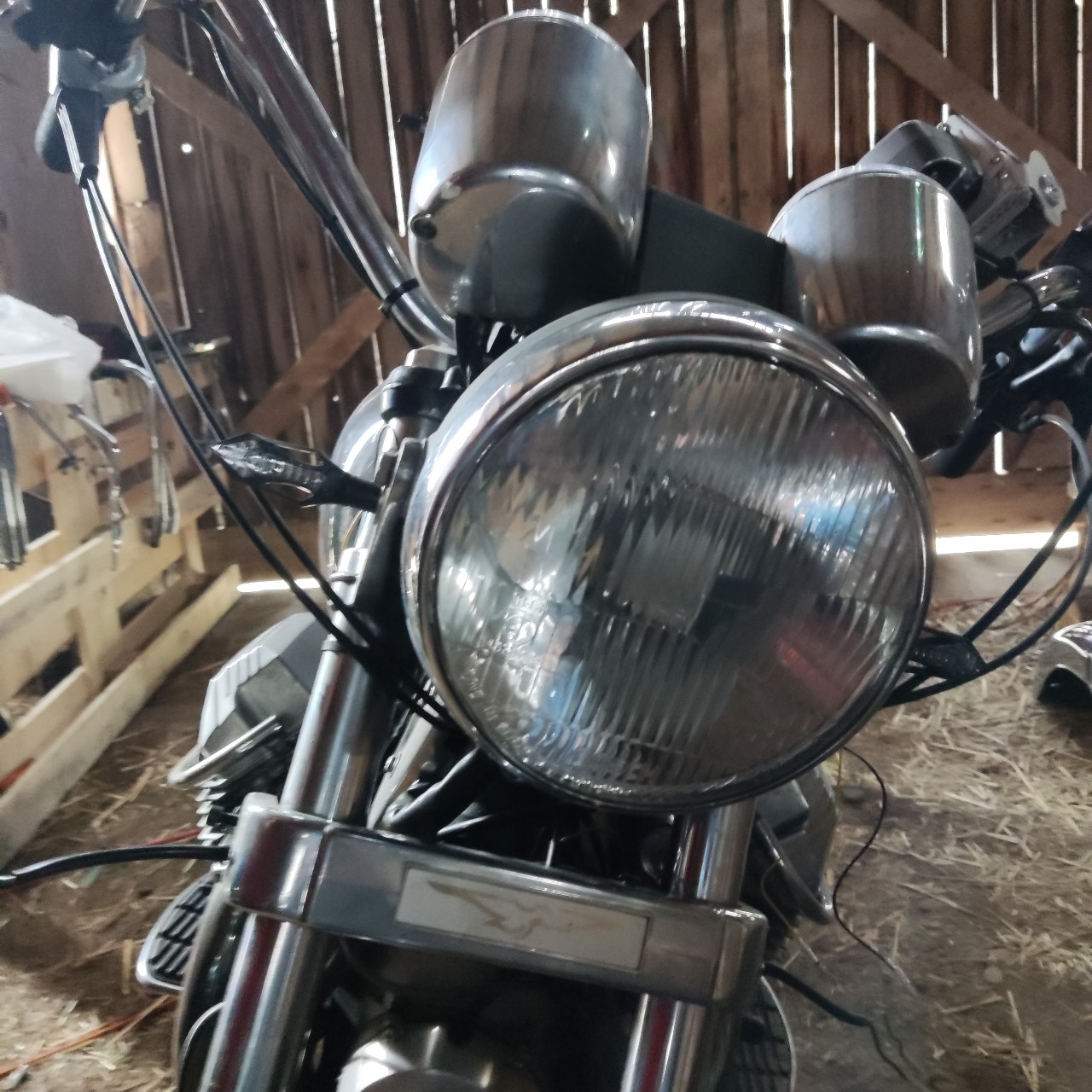

Vorne bin ich jetzt soweit, lediglich nochmal die Schrauben kontrollieren, obs nicht besseres bzw. schöneres Material gibt und die Blinker verkabeln
Lenker darf erstmal bleiben, will fahren.
LED Blinker in die Befestigungslöcher der originalen Scheibe an den Scheinwerferhaltern geschraubt.

So, der Heckfender sitzt (erstmal).
Nummernschildhalter und Rückblinklichter müssen noch...
Und alles anschließen (derzeit tendiere ich zu Lötverbindern mit Dichtring. An den Blinkern sind kleine Rundstecker, an der Guzzi schmale Flachstecker)
