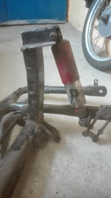

Beitragvon motorang » Fr 19 Apr, 2024 13:37
Aus dem MZ-Forum, hier ein Bild (weil nur für Angemeldete sichtbar):
https://mz-forum.com/viewtopic.php?f=10&t=56165
Hübscher wäre es mit einem U-förmig gebogenen Rohr ...
Nicht vergessen, beim Superelastik sitzt auch das Schutzblech samt Beleuchtung an der Karosse, auch dafür brauchst Du eine Lösung die sich an diesem "Federbeinturm" befestigen lässt.
Hier mit Streben und Schellen zur Schwinge realisiert.
Der Superelastik-Schwinge würde ich Augenmerk schenken, die Dinger neigen zum Durchrosten und sind für schwerere Zugmaschinen nicht sehr geeignet. Das originale MZ-Federbein ist auch nur in Verbindung mit dem Torsionsbügel zur Zugfahrzeugschwinge erträglich, ohne den Torsionsbügel viel zu weich.

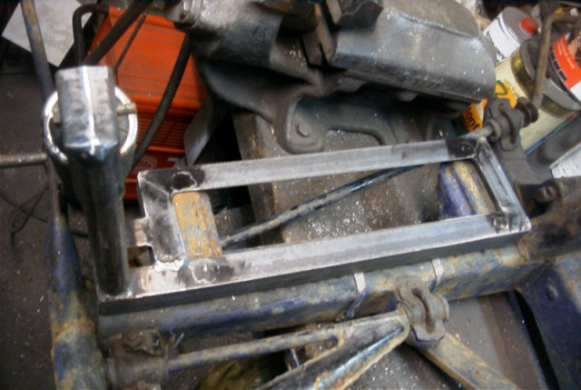

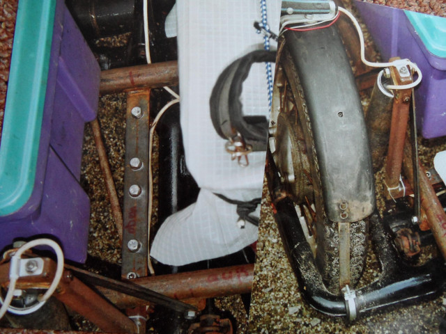

Re: MZ Seitenwagen Federbeinanschlagpunkt oben
Beitragvon motorang » Fr 19 Apr, 2024 13:56
Hier noch eine Bildersammlung aus diesem Fred:
https://mz-forum.com/viewtopic.php?f=10 ... +federbein
Eher wilde Schweißkonstruktion, biegend
Etwas hübscher :-)
Die folgenden Bilder gehören zusammen, die Haltekonsole verschraubt sich am Beiwagenrahmen

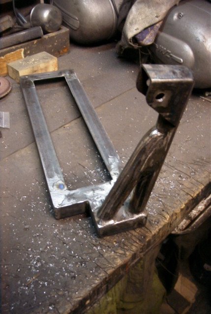

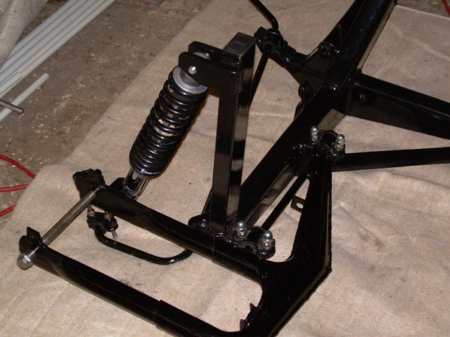

Beitragvon motorang » Fr 19 Apr, 2024 14:02
Beispiele Velorex
Bricht gerne oben wo der U-Bügel fürs Federbeinauge angeschweißt ist.

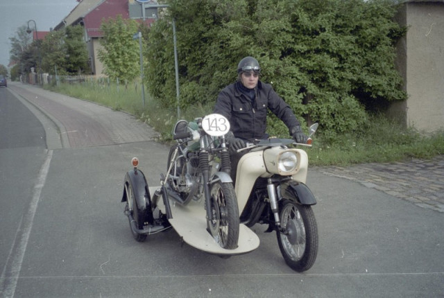

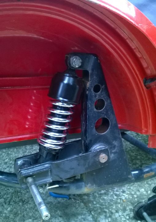

Beitragvon nattes » Fr 19 Apr, 2024 16:18
Bei meiner MZ sah das so aus.
Die ist gerade wieder mal bei Kleinanzeigen zu verkaufen. :gruebel:

Beitragvon Aynchel » Mo 22 Apr, 2024 07:56
ein Nattes mit langen roten Haar und einer Fransenjacke :super:
Beiträge: 4799
Beitragvon Uwe Steinbrecher » Mo 22 Apr, 2024 13:08
Ich finde auch, vom Gesicht her hat er sich schon sehr verändert 8)
